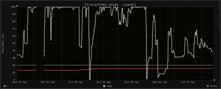

Hace unos días, gracias a herramientas de monitorización, descubrí que mi Swap estaba siendo usada al 100%
Y comprobé que, por defecto, raspbian genera una swap de 100M
Así que , antes de nada, amplié la swap para qeu su falta no afectase negativamente al rendimiento de mi raspi.
Para ello, edito el archivo /etc/dphys-swapfile y cambio el parámetro CONF_SWAPSIZE
cat /etc/dphys-swapfile
CONF_SWAPSIZE=300
Después de reiniciar, compruebo que los cambios están aplicados:
pi@rpi4:~ $ free -h
              total        used        free      shared  buff/cache   available
Mem:          1.7Gi       484Mi       340Mi        35Mi       872Mi       1.1Gi
Swap:         299Mi       115Mi       184Mi
Bien, ya tengo mis 300M de swap

P.D. Se nota la ampliación de la swap
