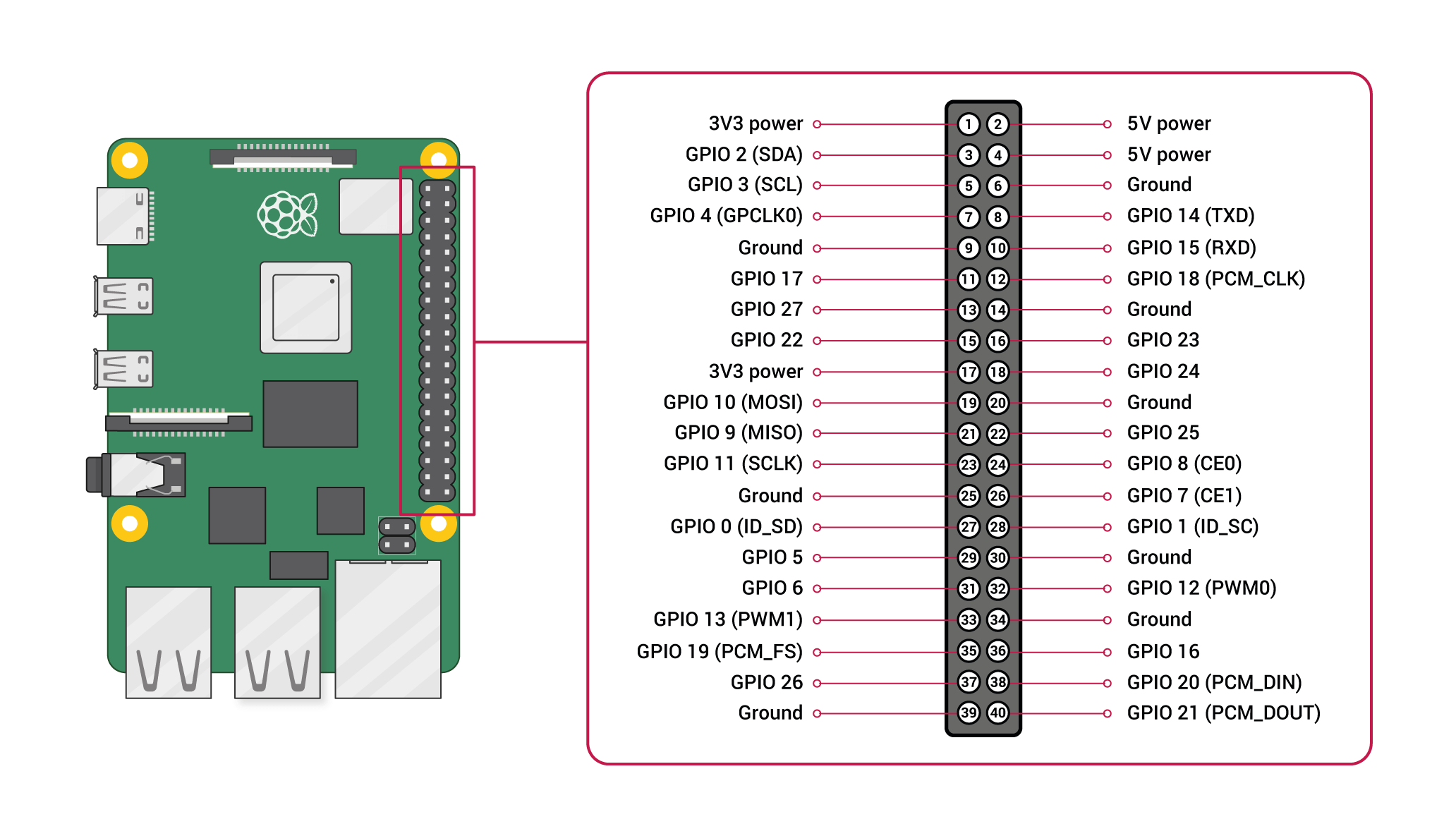

Hola! Tengo una Raspberry Pi 4 como consola retro y le estoy haciendo una carcasa con mi impresora 3D para montarles 2 coolers, uno pequeño de 40mm sobre el procesador y me gustaría incorporar a la caja uno de 120mm con leds, sería posible conectarlos en puente a los mismos "pins"?
2 Coolers a una raspy 4?
¿Te refieres a "usar dos veces" el mismo pin de la raspi?
Puedes hacerlo, aunque no sería lo más recomendable. Recuerda que puedes usar dos pins de 5 voltios disponibles en el GPIO.
Dicho esto, muchas carcasas usan una sola toma para dos ventiladores, jejeje. Eso sí, de los pequeños
Vamos por partes ;-) luego puedes crear un nuevo hilo en el foro para esa otra pregunta.elserba escribió: 28 Abr 2020, 18:29 Tambien estoy buscando donde conectar un botón de encendido y apagado en la Raspy4, no logro encontrar el mapa que em lo indique.
Tiene sentido que te pida 12v para el ventilador grande, pero no creo que lo puedas alimentar desde el GPIO de la raspi
