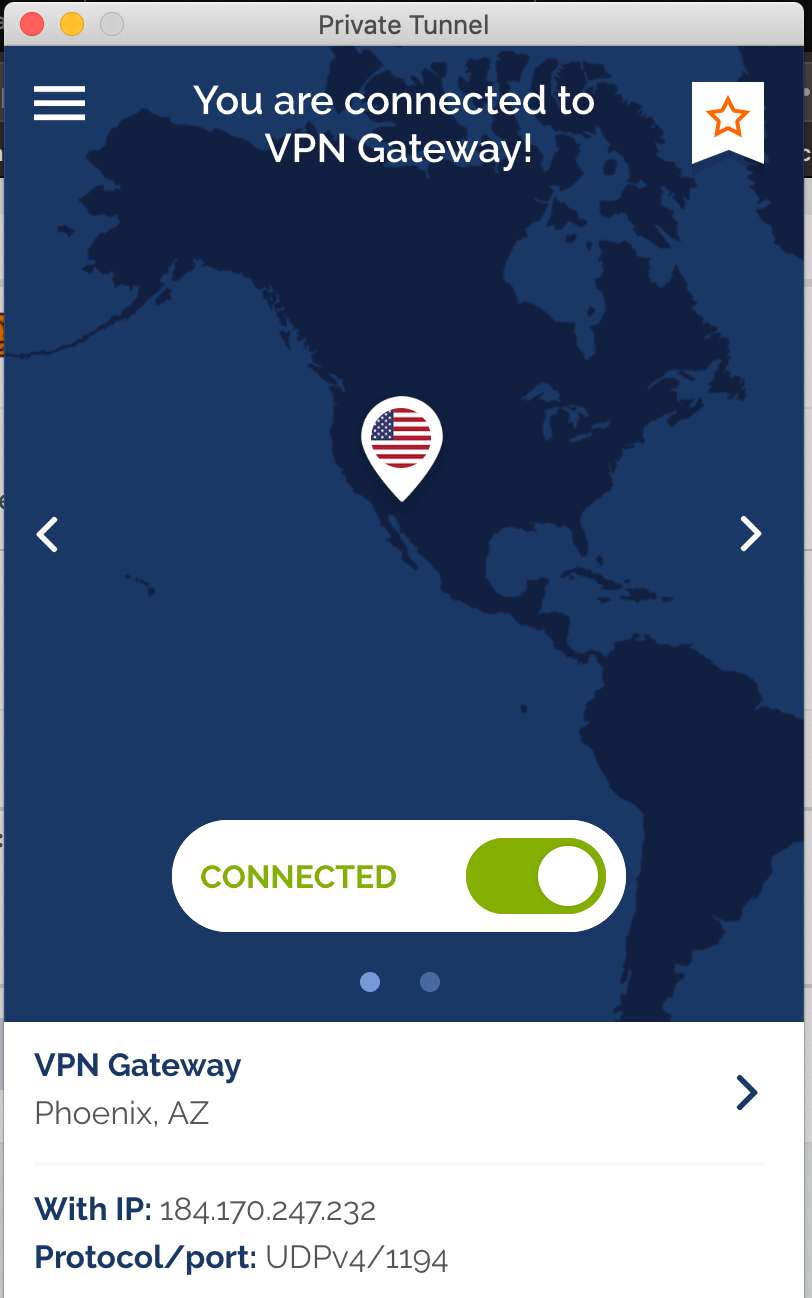

De momento estoy conectado así: (adjunto captura)
Esto queire decir que si que pasa la conexion por vpn, es decir esta protegida la conexion? SI mezclo conceptos, no dudes en aclararmelos, por favor.
Y... gracias.
