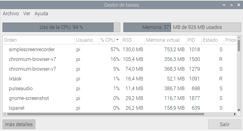

Hola. Soy nuevo en el foro y no tengo casi ni idea de como va esto. Bueno, el caso, tengo un problema con Raspbian (Ahora llamado Raspberry Pi OS) Estaba viendo un directo en Twitch cuando de repente me encuentro de que ha bajado la capabilidad de la RAM en la raspberry. Si os sirve de ayuda, esta es una captura de lo que ha pasado.
Además, tengo Raspbian a la última versión (Raspberry Pi OS) y VNC Server.
Muchas Gracias.
¿Qué te dice el comando "free -h"?
