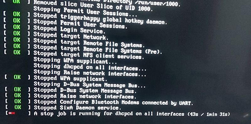

Cree una imagen con Retropie 4.6, actualice el script a 4.6.1, y cada vez que apago la Pi 3, aparece el siguiente mensaje:
"A stop job is running for dhcpcd on all interfaces" y demora el apagado un par de minutos, alguna idea de como solucionarlo
PD: Cree dos veces la imagen de nuevo y las dos veces con el mismo resultado, actualice el script de Retropie, Raspbian, instale Kodi y Pixel Desktop. Estimo que sera un bug?
Pi 3 / Retropie 4.6 y Dhcpcd al apagar

Gracias por responder, tengo 2 Raspberries, una PI 3 y una Pi 4, me puse a armar de cero con Retropie 4.6.
La Pi 4 me quedo genial por suerte y la uso en la misma red, sin ningun problema, la Pi 3 con Retropie 4.5.1 funciona perfectamente, el problema me aparece con Retropie 4.6.

Me desconcierta que solo el problema me aparezca unicamente con Pi 3 y Retropie 4.6
