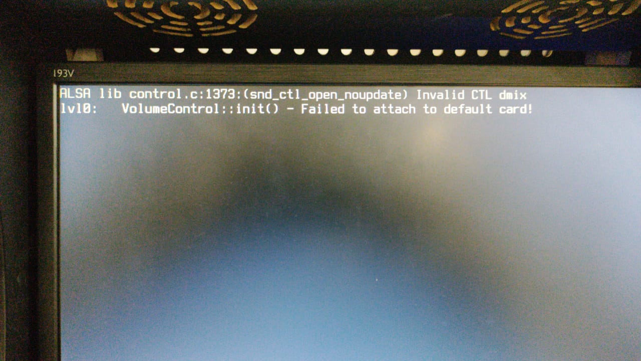

Hola muchachos me llamo Gabriel soy nuevo en esto, les cuento que me arme una bartop con retropie plata o roms 64 gb y tengo problemas de sonido. luego de grabar la imagen en la tarjeta micro sd scan disk clase 10 prendo la raspberry pi 3b+ y anda todo perfecto, luego de apagar y volver a jugar cuando hace el inicio se escucha sonido, pero cuando empieza a cargar los roms y una vez dentro del menú no se escucha ningún sonido y dentro del juego tampoco. vale aclarar que la conecto a través de hdmi a un monitor noblex 24 pulgadas con sonido incluido. la verdad que no tengo idea como solucionarlo.
La primera vez que me paso me tiraba el mensaje de la foto, pero luego de borrar y volver a grabar la imagen no lo tiro mas, pero sigue sin sonido, desde ya agradezco su ayuda.

Al ser una imagen hecha, es difícil saber qué configuración lleva o no lelva respecto al sonido.
Mi consejo es que empieces ejecutando alsamixer para ver qué tarjetas de audio detecta y probar que todo funciona correctamente.
El error de la imagen es de ALSA, que no encuentra la tarjeta de sonido para usar.
