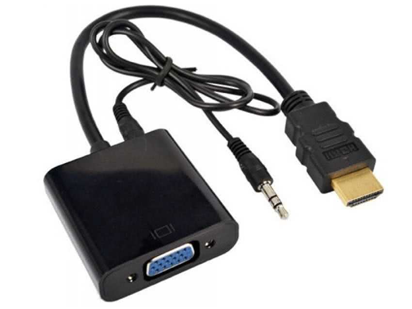

Tienes tres opciones:
1 - Sacar el audio desde HDMI, usando un adaptador de HDMI a VGA como el que tienes PERO con salida de audio (es lo que uso yo)
2 - sacar el audio desde el minijack de la propia raspberry, pero tiene mucho ruido, por no decir que esa salida es una basura
3 - usar como dices una tarjeta USB, son baratas y funcionan bien
Esta es la opción 1:
Y respecto a la opción 3 tienes mi opinión aquí: viewtopic.php?t=5946
Aunque el "problema" que te crea esto es que tienes una nueva tarjeta de sonido, y debes configurar las aplicaciones para que usen la nueva tarjeta de sonido.
Así que la opción más fácil es la 1, aunque la opción 3 también es buena.
