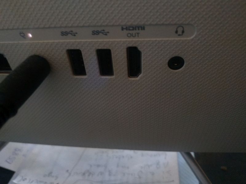

LA conecto en una TV samsung ( tiene 4 años ) de 22" en la habitacion de mi madre y en fuentes HDMI 2- funciona perfectamente todo
El problema es mi ordenador, un todo en uno. La conecto HDMI out - La enciendo y no pasa nada de nada no se ve el famoso arcoiris de inicio...
Intenté cambiar los famosos valores con config txt y nada
Ahora 2 dudas:
1 - Las tv tienen hdmi in - que seleccionas la fuente y cambias a lo que tengas conectado x hdmi y listo pero mi ordenador tiene hdmi out solo.
2 - Este tutorial de Emmanuel, me podría servir para mí ?? y teneer que comprar ese adaptador hdmi-dvi ?

Problema pi4 model B en un HP todo en uno
Entiendo que si pone hdmi-out será salida de vídeo, no le puedes conectar una entrada de vídeo, ¿no?
Pues si, confirmado, eso es salida HDMI y no entrada
