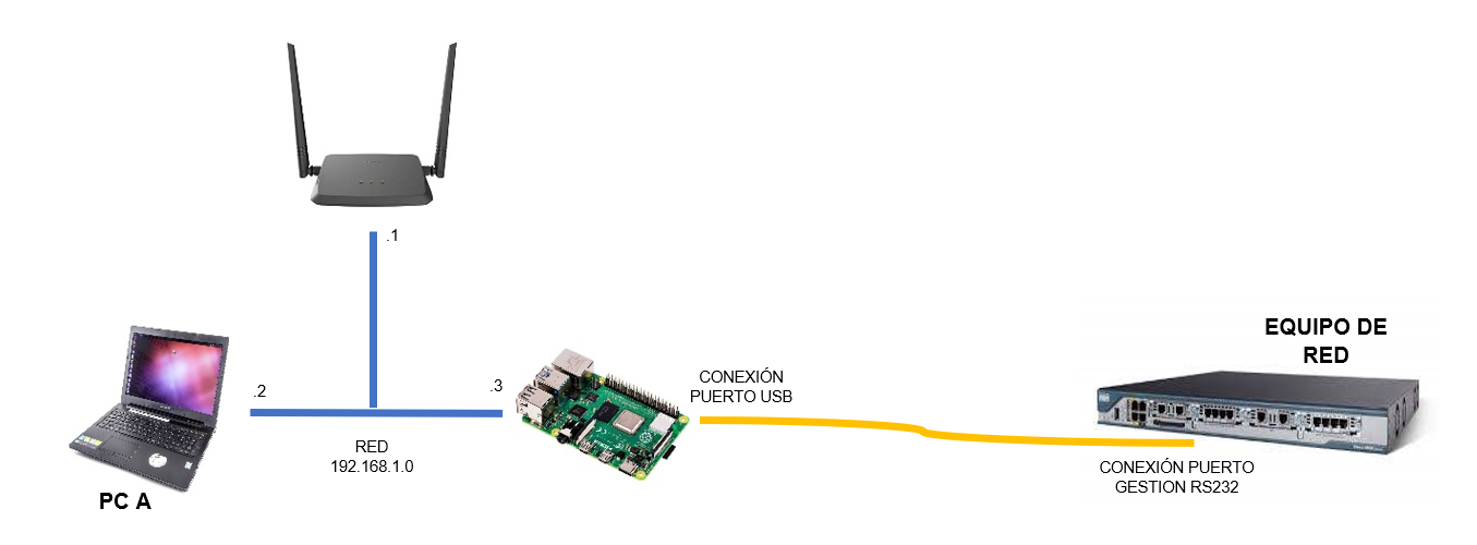

Soy nuevo en el mundo de los Raspberry Pi y tengo una idea en mente que quiero desarrollar utilizando esta herramienta. Resulta que quiero emplear un RPI como medio de interconexión entre un equipo y otro, es decir, remotearme por SSH o VNC desde una PC hacia el RPI (ambos conectados dentro de la misma red alambricamente) y una vez dentro del CLI o SO del RPI, establecer una nueva conexión por SSH/TELNET hacia otro equipo que tiene conexión RS232 (para gestión) utilizando uno de los puertos USB del RPI.
Espero puedan darme luces lograr lo esperado, he visto tutoriales para establecer la conexión desde la PC al RPI por SSH pero la duda que tengo es el siguiente paso, conectarme hacia el otro equipo para poder tener gestión "local" de este utilizando el puerto USB del RPI.
Adjunto una gráfica de lo deseado (La idea es conectarme desde la PC A hacia el otro equipo de red con el objetivo de tener una gestión "remota" alterna a la principal ) .

Una vez conectado por SSH a la raspi, deberás usar un emulador de consola.
Yo solía usar minicom o screen, pero hay varias alternativas:
https://www.cyberciti.biz/hardware/5-li ... l-console/
