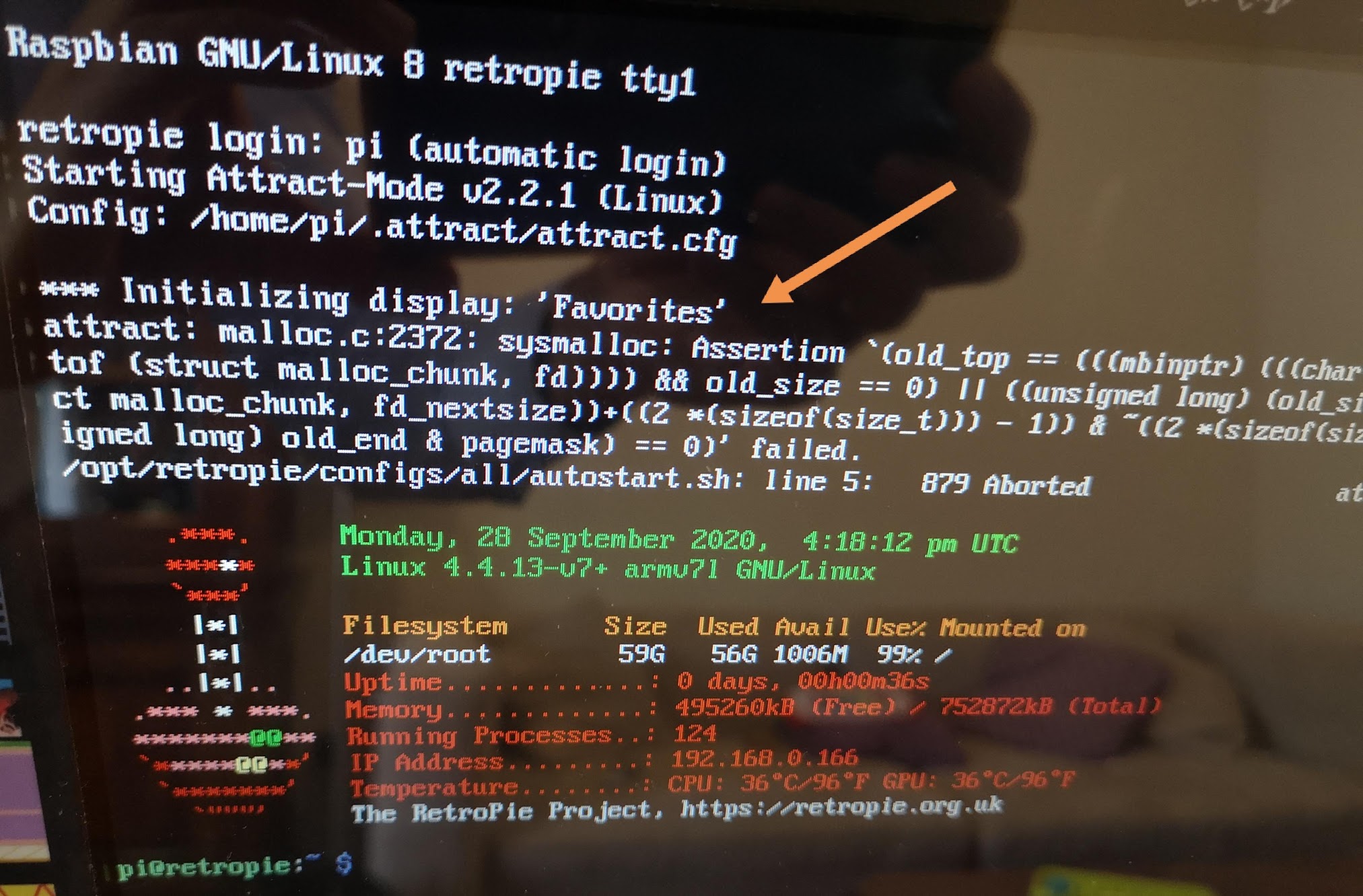

Hasta ayer tenía el atract mode funcionando perfectamente.
Tengo en el menu inicial un enlace directo típico de roms "favoritos" junto con el resto de consolas, y otros menus.. lo habitual
En favoritos tengo las roms etiquetadas, de modo que voy filtrando según el genero (naves, lucha, plataformas, coches, motos.. etc); el caso es que ayer eliminé uno de los filtros para hacer alguna variacion y ya no carga el atract mode, sólo emulationstation.
Cuando enciendo la bartop (que siempre salía la intro y después el menu de atract mode) ahora se queda en esta pantalla que adjunto. Parece que algún fichero del arranque está fallando pero no se qué puede ser.
Desde emulationstation si cambias a atract mode tampoco arranca, sale la misma pantalla.
Si alguien me puede orientar con dónde puede estar el fallo, porque vaya putada, tengo el atract mode configurado al gusto, con los menus, etiquetas,..etc. y no me gustaría perderlo. Espero alguna idea antes de toquetear más. Gracias.
