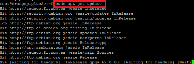

Primero, entraremos al Panel SSH de nuestra Pi , para ello hemos utilizado Putty.

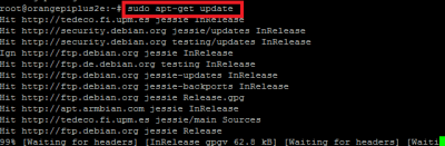

Actualizamos repositorios
sudo apt-get update

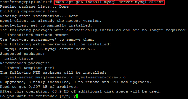

Instalamos MYSQL con:
sudo apt-get install mysql-server mysql-client

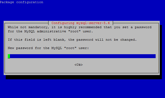

A mitad de la instalación , nos pedirá que pongamos una contraseña para acceder al MYSQL:
La introducimos y pulsamos <Ok>

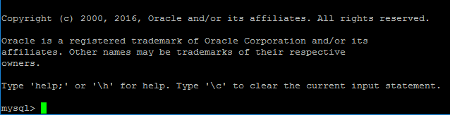

Una vez haya terminado la instación , ya podemos acceder a MYSQL , para ello vamos a poner el siguiente comando:
mysql -u root -p
Pedirá "Enter Password" , que pondremos el que pusimos anteriormente en la instalación de MYSQL
Una vez la pongamos , nos saldrá la siguiente pantalla:
Aquí es donde debemos crear las Bases de Datos , usuarios, y establecer los permisos.
