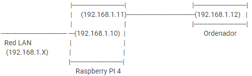

Necesito hacer una configuración de este tipo:
Mi problema y pregunta es: ¿Cómo puedo hacer que la Raspberry enrute o ambos puertos red actúen como "Switch" ya que están en la misma red?

Tienes que habilitar el reenvío de IP (ip_forward)
https://www.garron.me/es/gnu-linux/habi ... buntu.html

egrueda escribió: 07 Nov 2020, 20:32 Tienes que habilitar el reenvío de IP (ip_forward)
Perfecto!! Muchas Gracias!!
