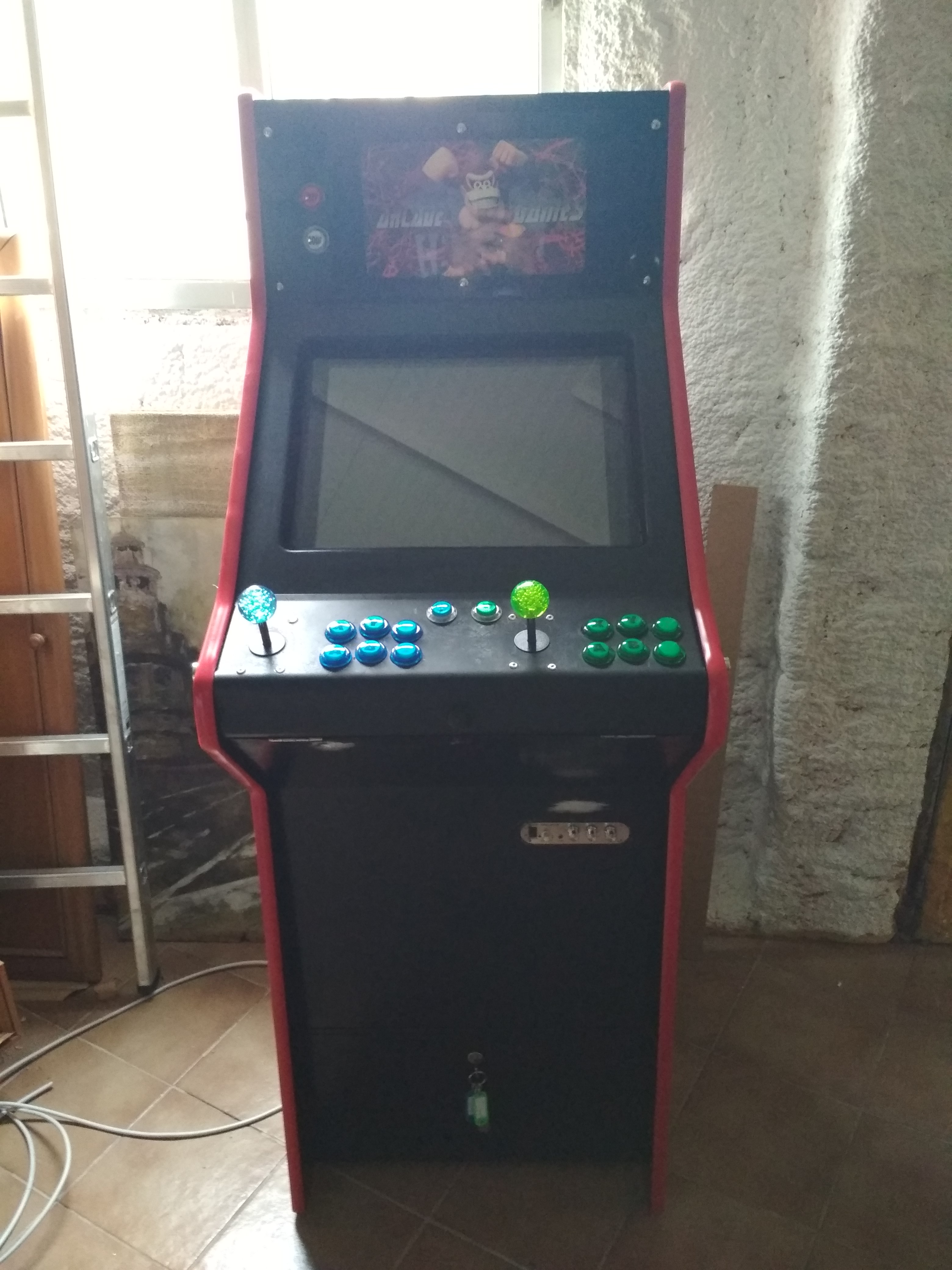

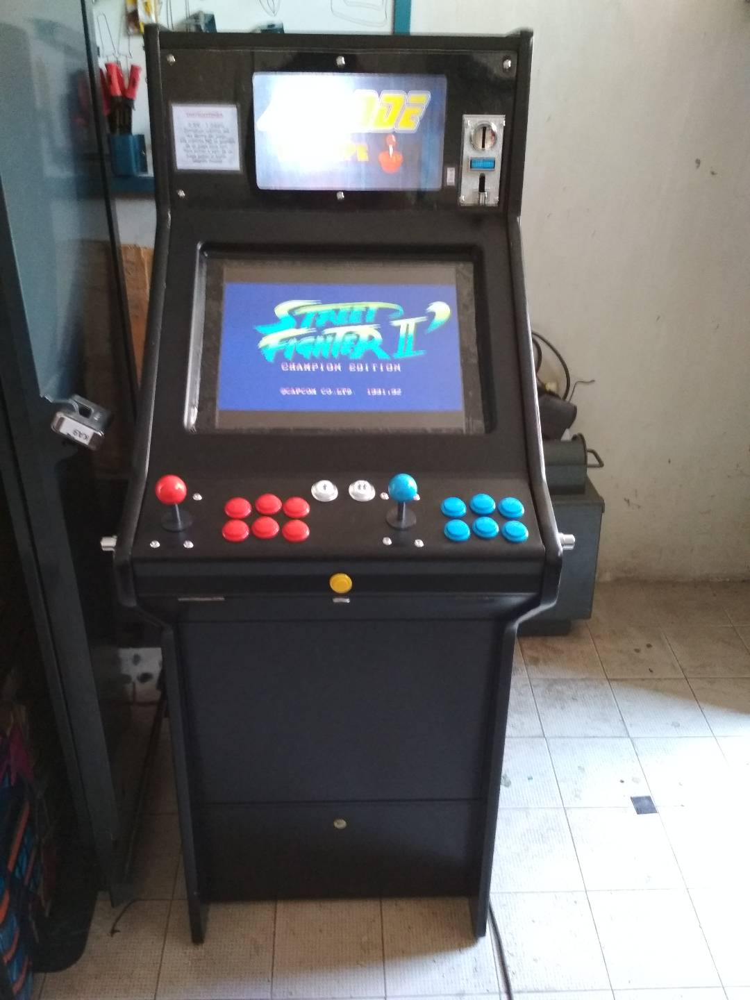

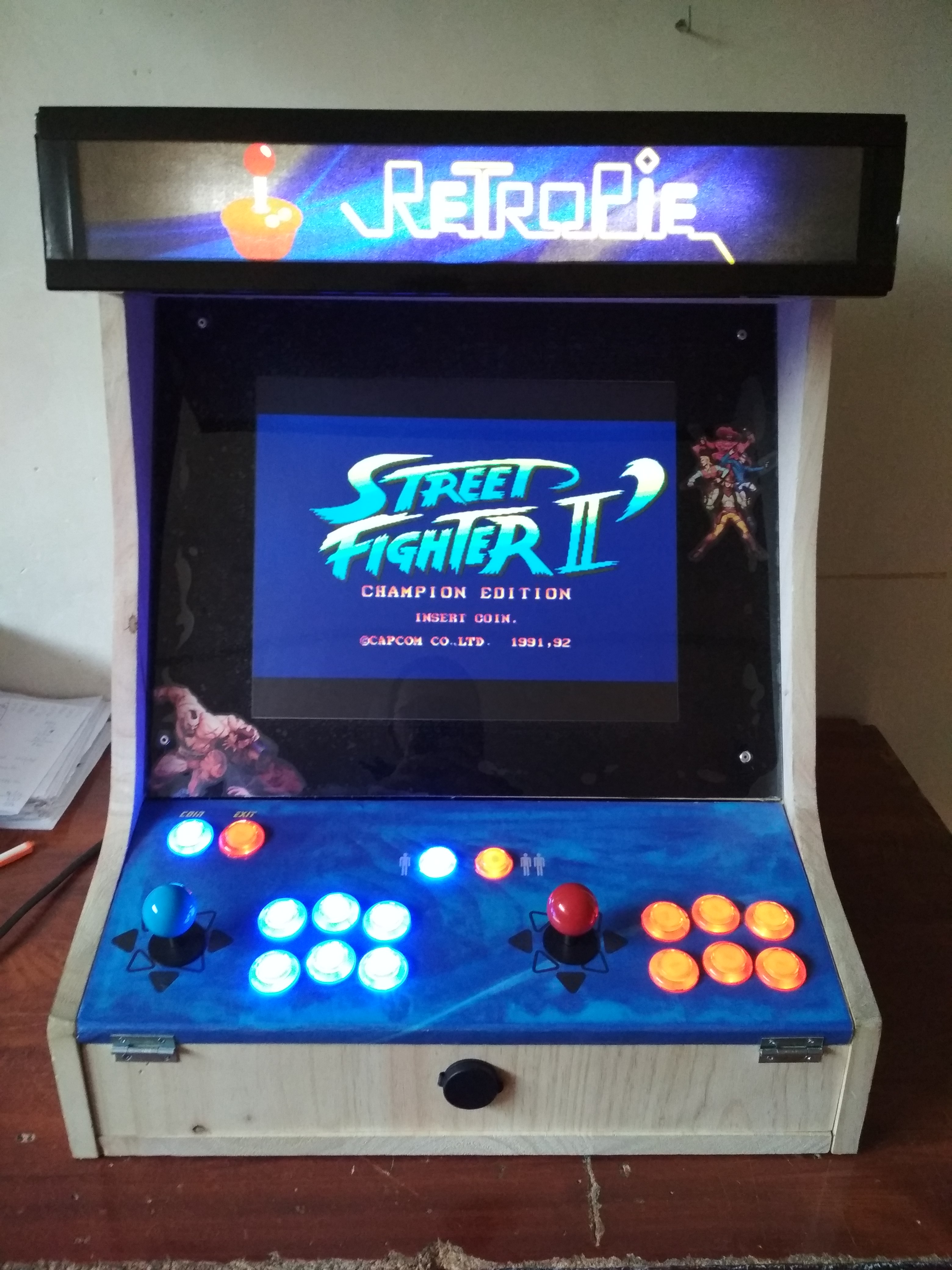

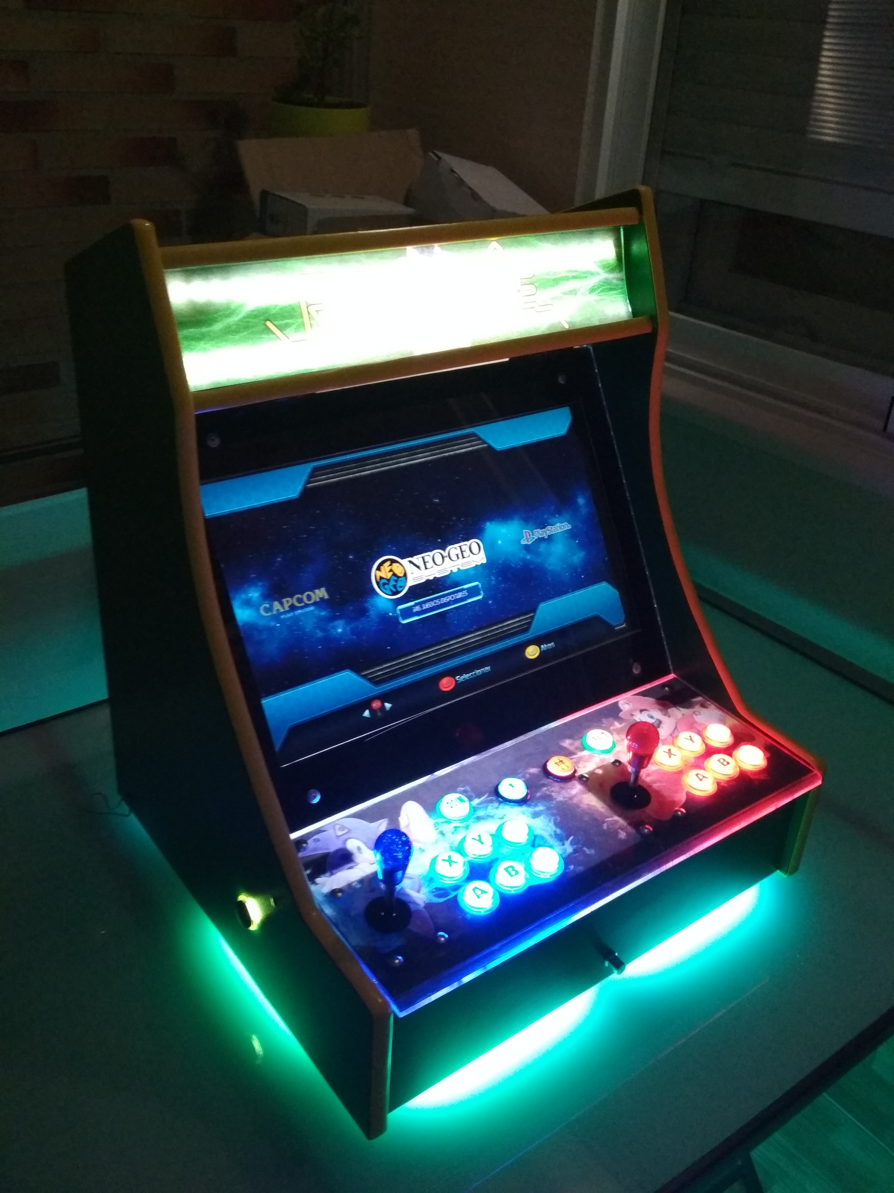

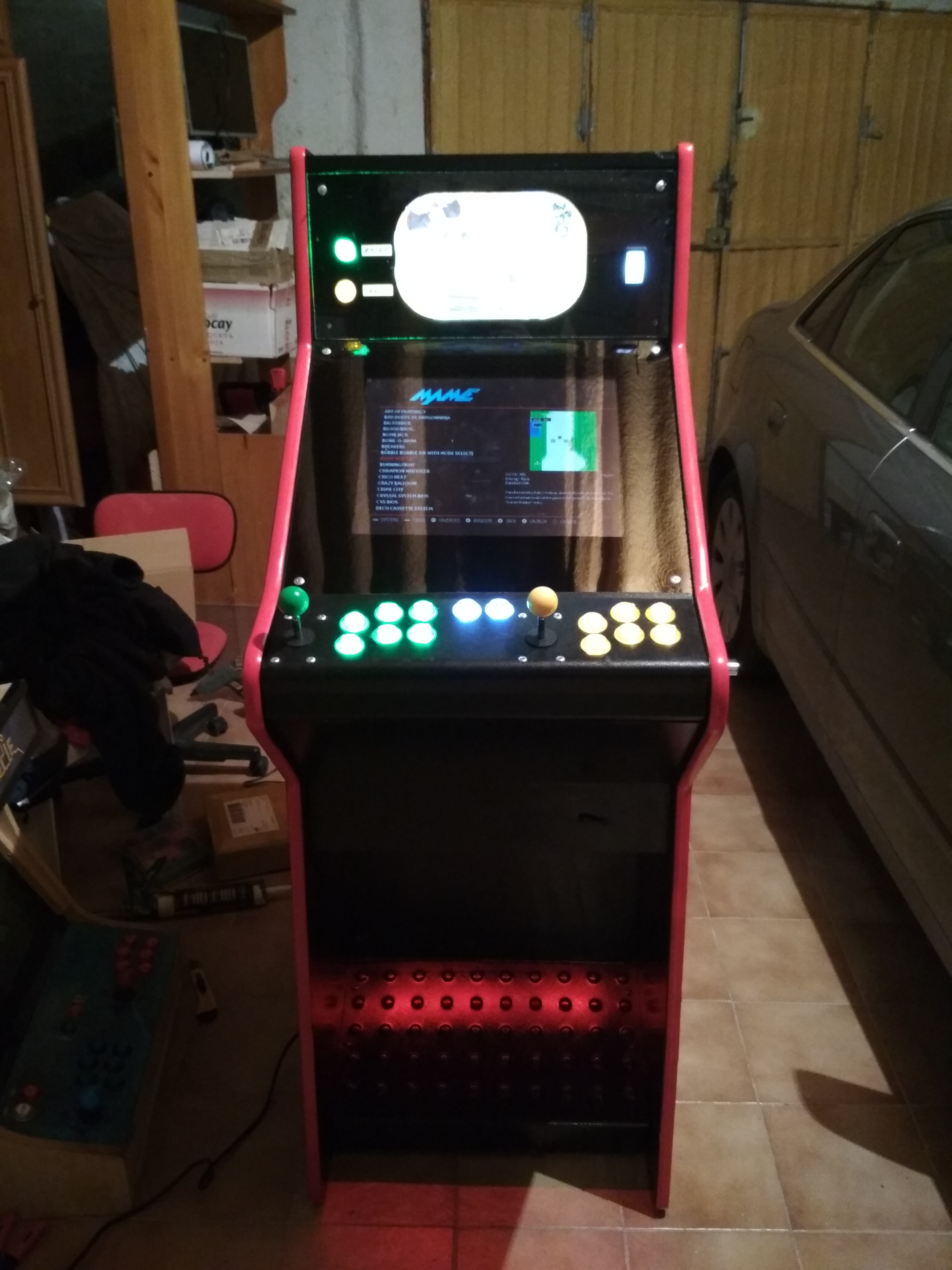

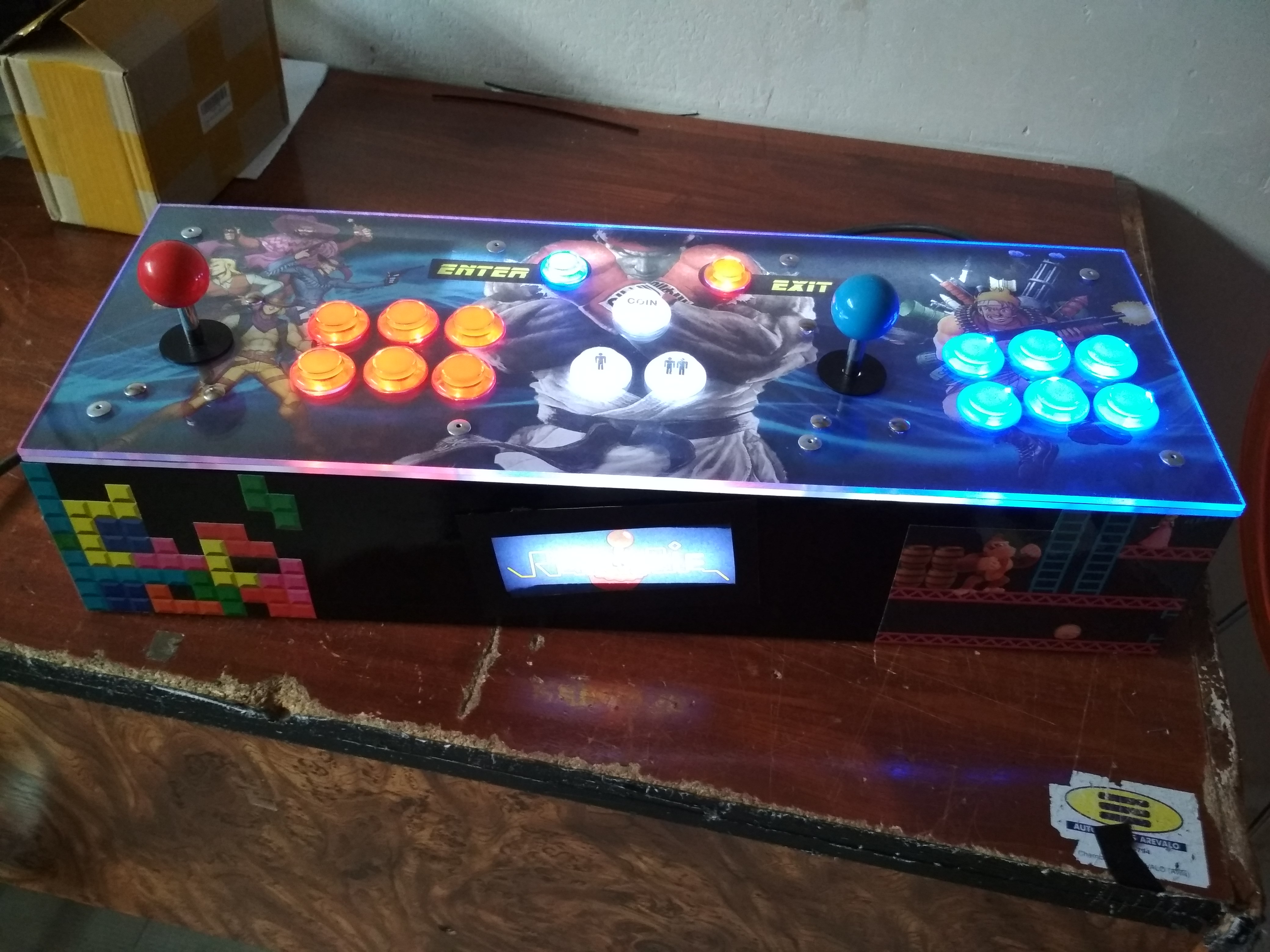

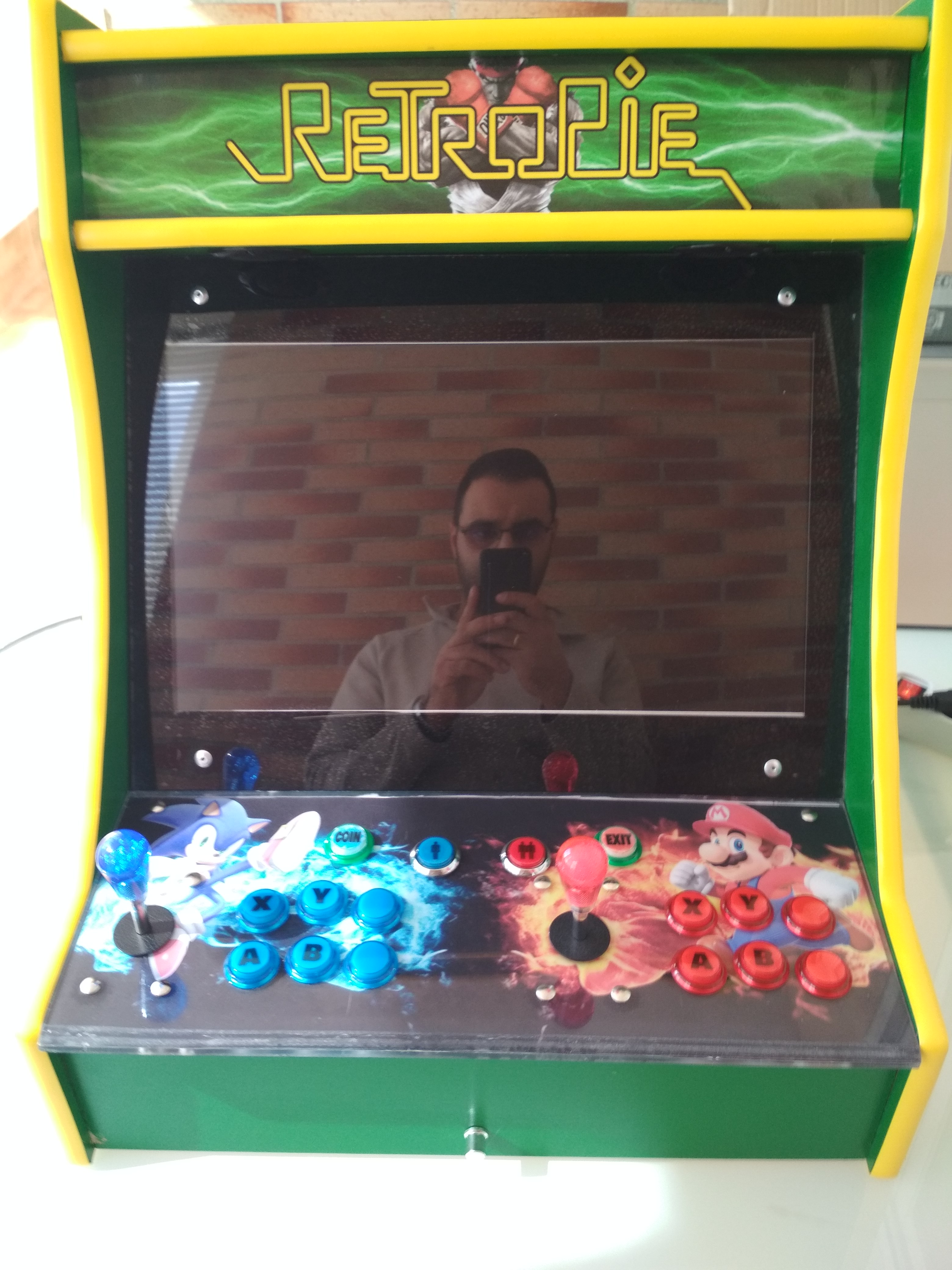

En cuanto a la otra cuestión están bastante bien los materiales que te han aconsejado. Lo único yo te aconsejaría t-molding en vez de u- molding, lo que pasa es que tendrás que hacer la ranura en el mueble para poner el t-molding, pero queda mejor. Y yo también podría metacrilato para tapar el monitor. Yo ya he hecho unas cuantas. 2 hice yo todo el mueble y otras 3 utilice un mueble de un photoplay modificándolo para poder poner los mandos, cambiar el monitor, etc. A una incluso la puse un monedero para un bar que tiene un amigo. También he hecho otra para enchufarla a una TV y poder jugar. La primera que hice fue un poco más rústica, jeje.
En todas las que he hecho no utilice imagen de retropie, simplemente instale retropie y metí yo ROMs para poder jugar, pero con una imagen precargada ahorras mucho curro y visualmente queda mejor. Os pongo algunas fotos de las que he hecho.
