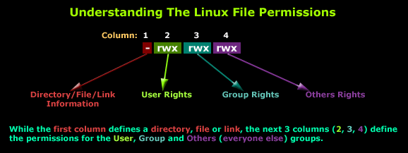

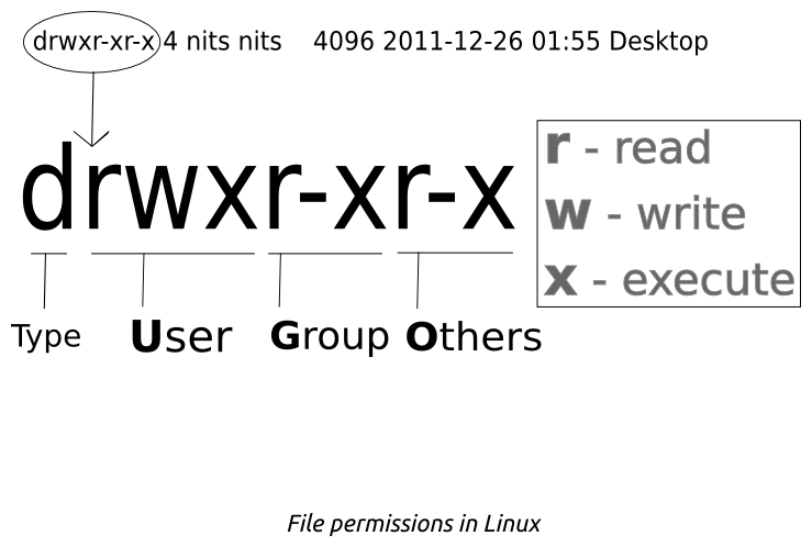

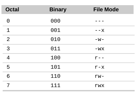

No confundas los permisos con los propietarios.
Quizá el propietario debería ser el servidor web y el grupo debería ser el servidor FTP.
Y en tal caso los permisos sería 775 y 664

Darle permisos de todo a todos es como quitar los permisos.
Es como decir "ya puedo entrar en mi casa porque he quitado la cerradura" xD
Insisto, debes saber qué usuario y qué grupo van a acceder al directorio /var/www/html (por lo general, www-data)
Y una vez que has asignado los propietarios correctos, etonces asignarás los permisos correctos (775 para directorios, 664 para archivos) de forma que puedan acceder el usuario y el grupo.
Y el resto de usuarios, simplemente los añades al grupo que tiene acceso, ¡así de fácil!

Insisto en que primero debes saber a quién le asignas los permisos 775 y 664
1. Asignar propietario www-data y grupo www-data:
sudo chown www-data:www-data /var/www/html -R
2. Asignar permisos RWX (directorios) y RW (archivos) a www-data
sudo find /var/www/html -type d -exec chmod 775 {} \;
sudo find /var/www/html -type f -exec chmod 6645 {} \;
Insisto en que hay que entender la base, saber qué estamos haciendo y saber cómo funcioan los propietarios y los permisos en linux.
Te guste o no, estás en un sistema linux y necesitas entenderlo.

Para que el servidor web pueda leer y procesar los archivos de la web, el usuario www-data tiene que tener permisos sobre los directorios (rwx) y sobre los archivos (rw)
Si tú quieres acceder con tu nombre de usuario (¿pi?) entonces lo más habitual es hacer lo siguiente:
- añades tu usuario al grupo www-data
- asignas permisos al grupo www-data en el directorio web
Yo lo haría de esta manera:
sudo usermod -a -G www-data pi
O sea:
- meto el usuario pi en el grupo www-data
- asigno el propietario www-data y el grupo www-data al directorio html
- asigno permisos para el propietario y para el grupo, tanto para directorios (775) como para archivos (664)
De esta forma el usuario pi tiene acceso a los archivos de html, igual que el usuario www-data porque pertenece al grupo www-data
