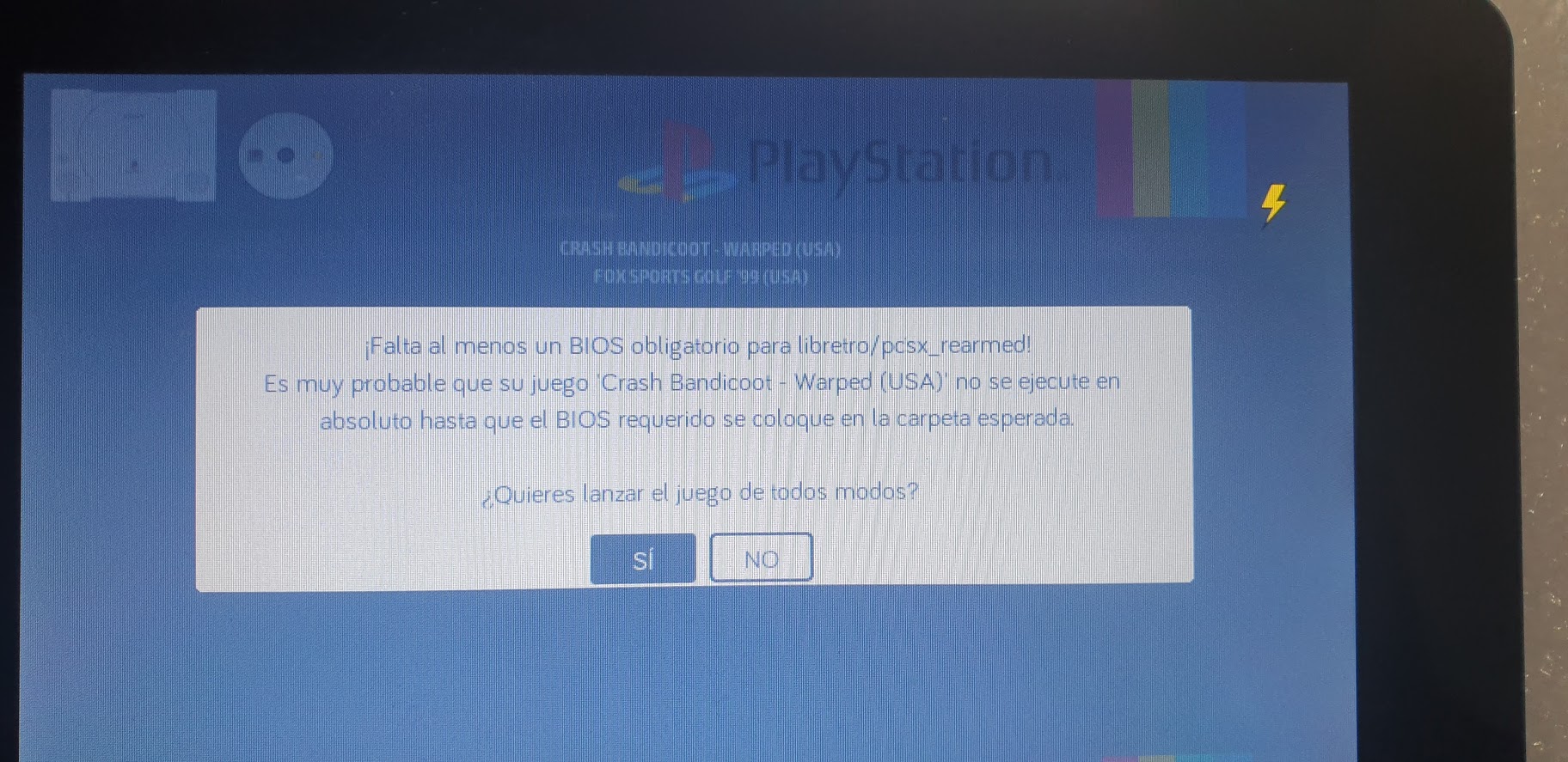

yo tengo otro problema no se como hacer esto

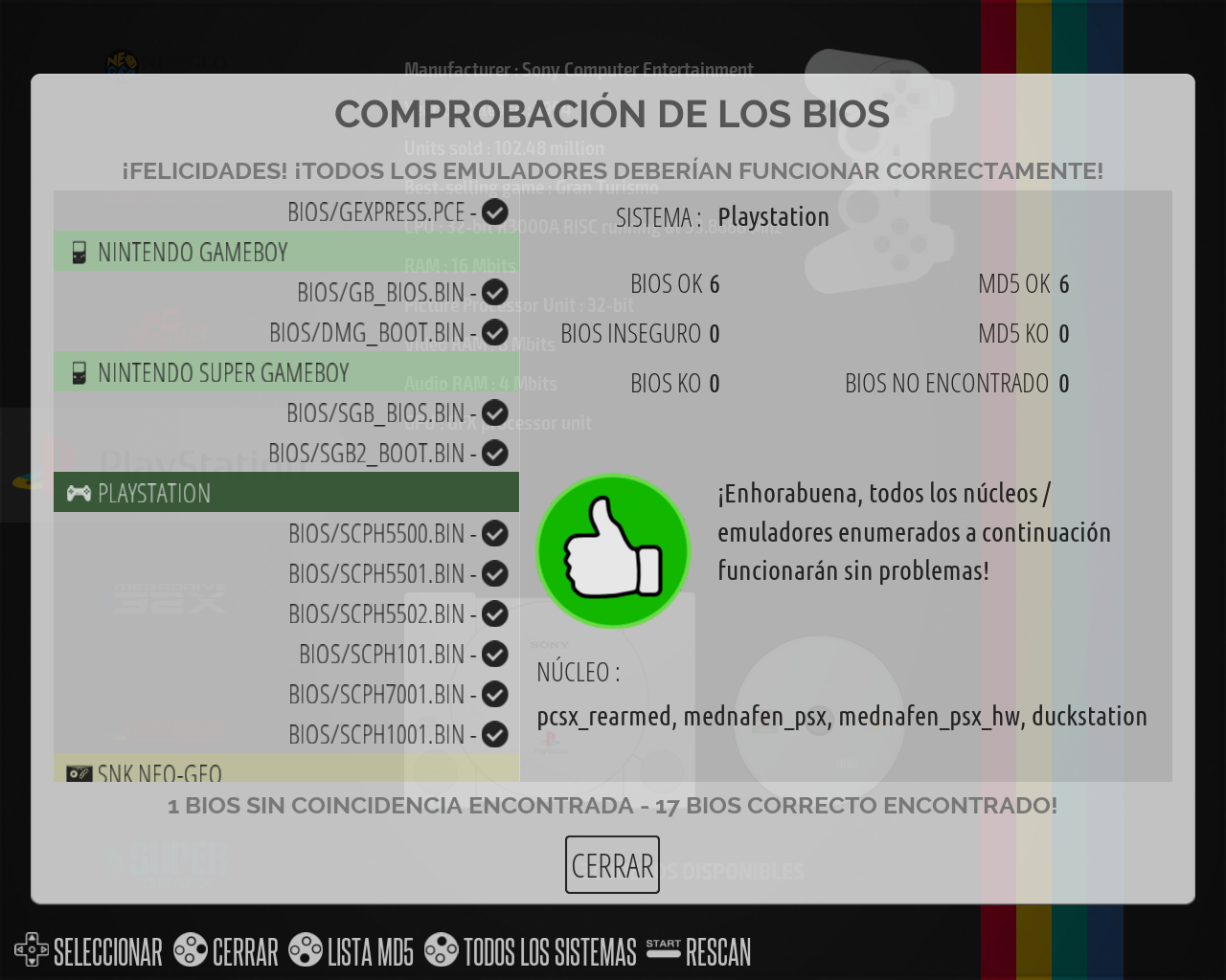

Pues tal y como te dice ese mensaje, te falta una o mas BIOS.
Desde el menú principal de Recalbox, baja hasta donde pone COMPROBACIÓN DE LOS BIOS y revisa los que te falten del sistema PLAYSTATION (o de cualquier otro que necesites). Necesitas los SCPH de la imagen siguiente y que aparezcan con el check verde tal y como se ve aquí.
No están muy escondidos, con una simple busqueda en Google, sin romperse mucho la cabeza, encontrarás packs para Recalbox con todas la bios necesarias para todos los sistemas, si solo te interesan los de PSX, pues copia solo esos.
Si vas muy perdido y no sabes como ponerlos, tambien hay cientos de videos de como proceder. Pero vamos, si sabes poner las roms, también sabras poner los bios.
PD. Ah! y por cierto, deberías revisar la alimentación de tu Pi, el rayo amarillo de la esquina superior derecha no tendría que aparecer, indica falta de voltaje. Desconecta los periféricos que no sean estrictamente necesarios, si aún así no es suficiente deberías invertir en una fuente de alimentación de mayor calidad, para prevenir males mayores.
