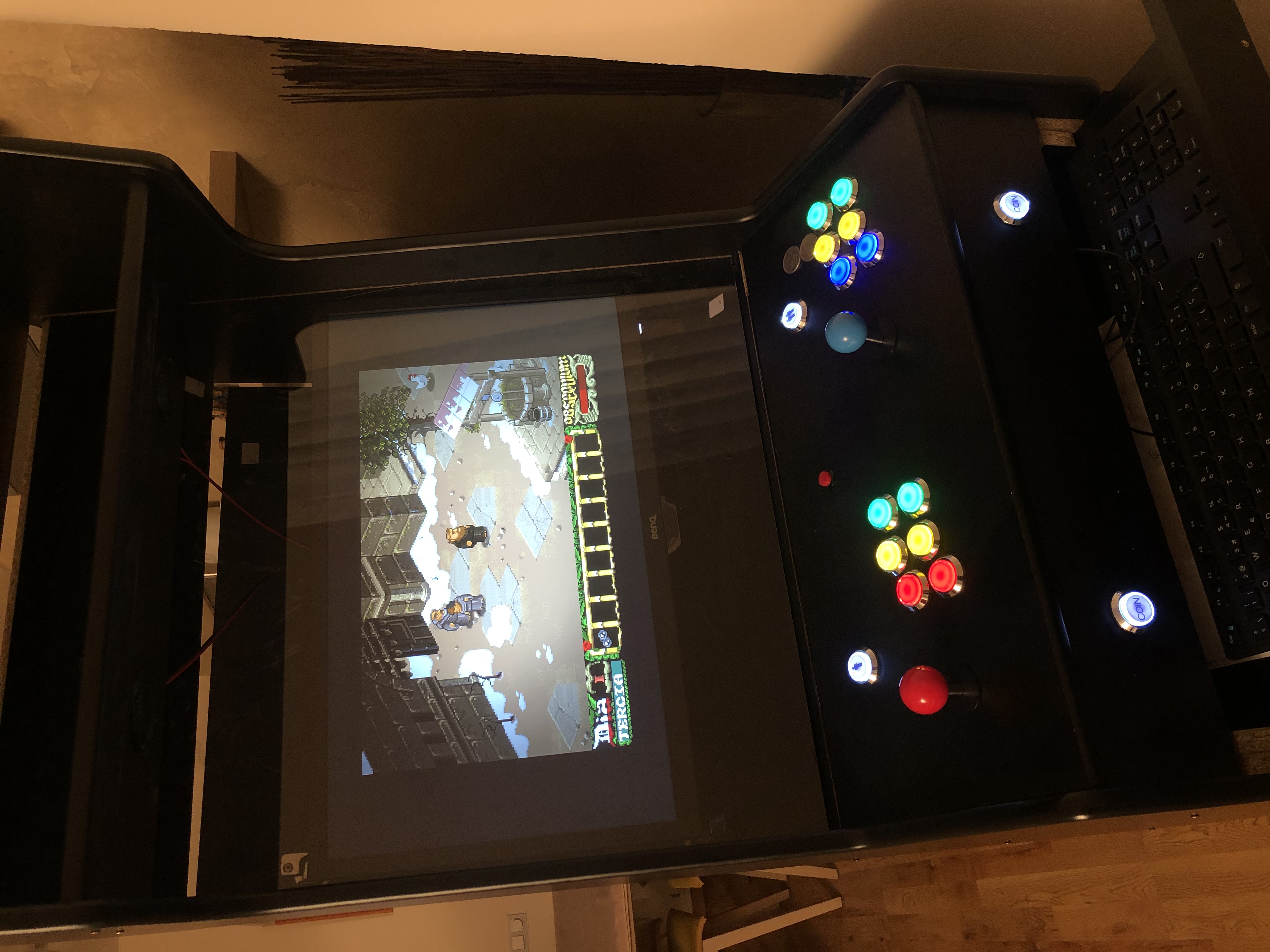

Oleeeee
Que grande verlo así en la bartop, yo también tengo una muy similar, en cuanto consiga lo de remapear el teclado le hago un pequeño video, que me hace ilusión ver al monje moviendose con el joystick.
Chungo lo de remapear eh, su puta madre, hay poca información y la que hay no es completa ni clara.
