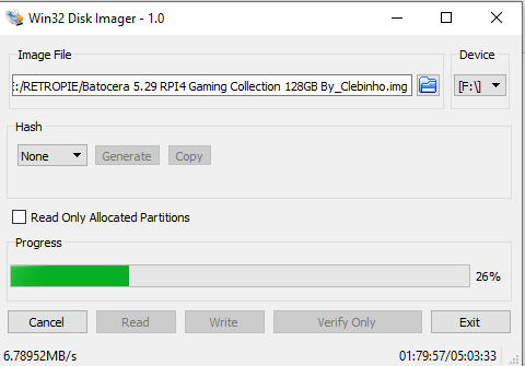

3- monto la imagen con WIN32discimager y me tarda una barbaridad en montar la imagen en la SSD.

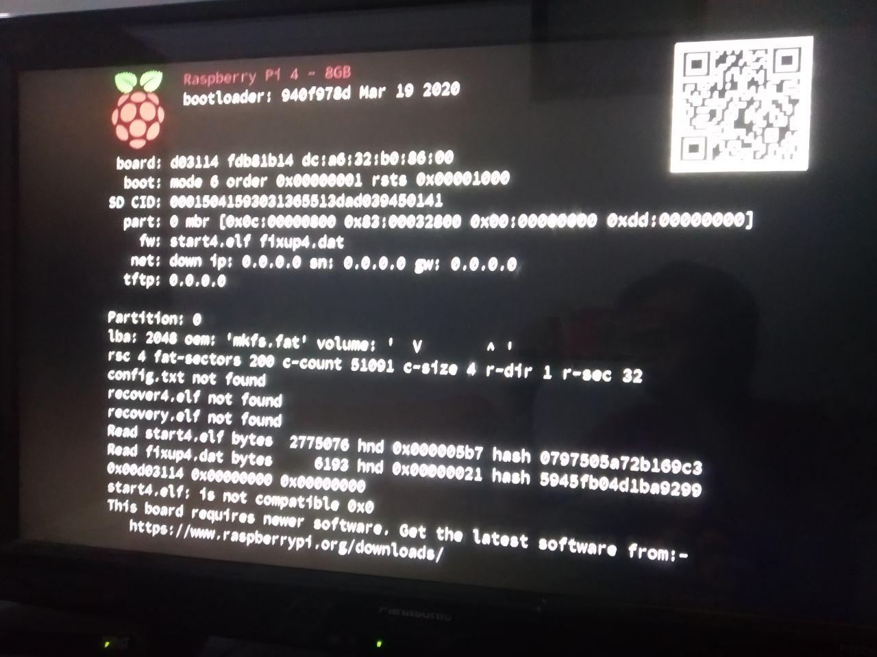

Loreka279 escribió: 29 Ene 2021, 10:40 y me sale una imagen que pone que actualice raspberry con un enlace y un codigo qr que no me llevan a ningún sitio.
¿Nos muestras esa imagen?
Loreka279
Registrado: 29 Ene 2021, 10:32
egrueda escribió: 29 Ene 2021, 14:24
Buenas,
Me sale igual a esto solo que a mi arriba me pone: RASPBERRY PI 4 -2GB
Mensajes: 3473
Agradecido: 8 veces
Perfecto, eso es justo lo que buscaba:
start4.elf: is not compatible x0x
This board requires newer software.
No sabría decirte si la imagen es antigua o si tienes que actualizar el firmware de tu placa

egrueda escribió: 29 Ene 2021, 17:17 Perfecto, eso es justo lo que buscaba:
Es que me pasa con todas las imagenes que descargo asi que supongo que será el firmware no? sabeis como se actualiza?
