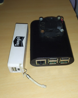

Yo te puedo garantizar que con un powerbank de "chichinabo", que me regalaron de promoción al comprar productos de mi trabajo,ha estado funcionando mi raspi 3b con monitor vga (con adaptador hdmi) y teclado y ratón usb,durante mas de media hora,sin que aparezca el simbolito del rayo,y funcionando perfectamente.
Recalco que es una mini powerbank,y la apague yo,porque ya no tenia que hacer nada mas con ella,seguía funcionando.
