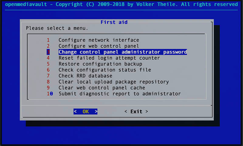

¿Has probado con omv-firstaid?

Ese comando te muestra un menú de configuración para OMV
Algo como esto:
Creo que está en la opción 2 "Configure web control panel"

egrueda escribió: 03 Feb 2021, 00:22 Ese comando te muestra un menú de configuración para OMV
Algo como esto:
:mrgreen: :mrgreen: muchísimas gracias. LO he hecho como me has dicho y ha funcionado a la 1ª. Gracias egrueda
