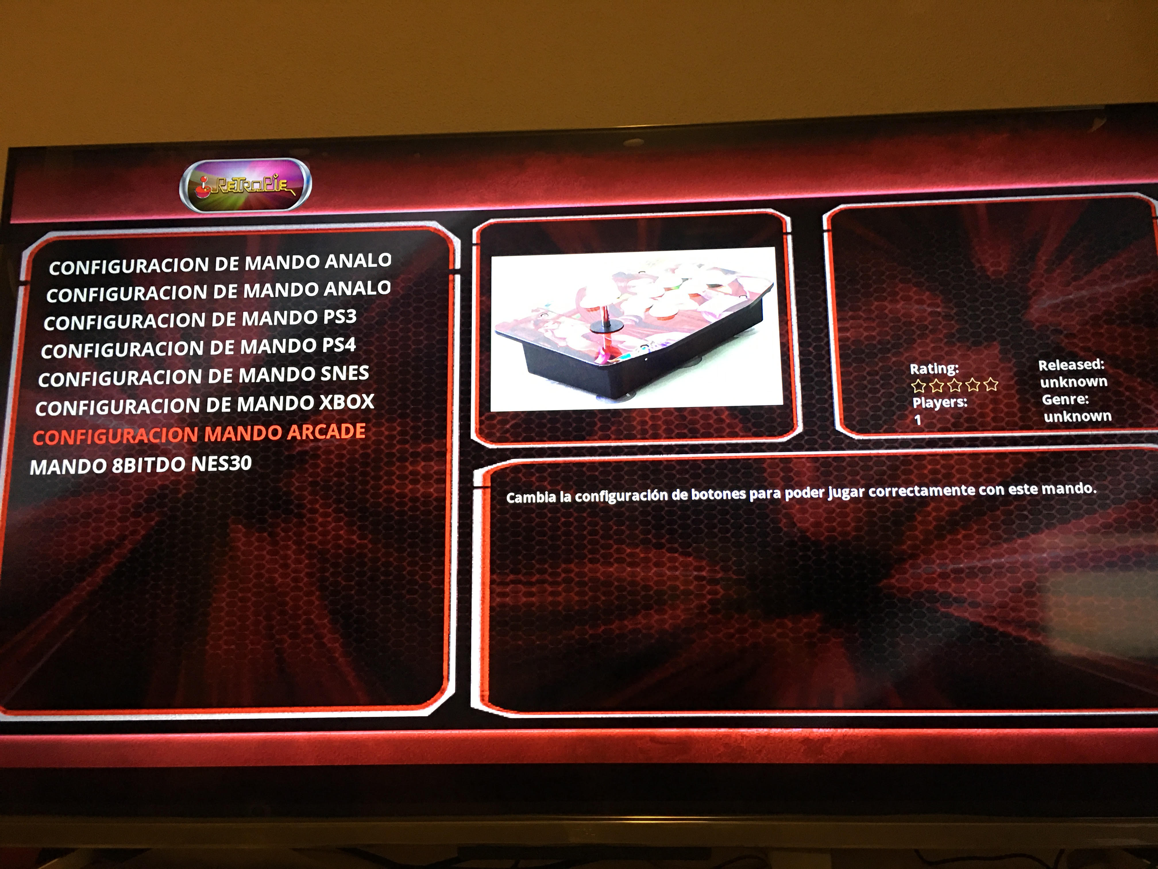

Estoy teniendo problemas con la configuración de un mando arcade en Emulation Station. Configuro el mando de forma correcta por configure imput. Con el mismo mando salgo al menú para acceder a las consolas y todo funcionando bien, y ya una vez dentro de los juegos el mando ejecuta bien la configuración de los botones excepto la ejecución de subir y bajar con la palanca.
Cuando entro en el apartado de Retropie/mandos/arcade. Una vez entro en mando arcade la maquina me dice lo siguiente: la configuración de botones ha sido efectuada con éxito.
De todas formas y a pesar de las indicaciones, ejecutando esta acción el mando se desconfiara por completo.
Envío captura de pantalla del menú de mandos de Retropie.
Entiendo que lo que tendría que hacer es configurar la carpeta donde esté la información de Retropie/mandos/Arcade y realizar los cambios para que el mando funcione correctamente y que también quede configurado por defecto. De ser así, lo que no sé es cómo llegar a esa carpeta y si se hace entrando desde el ordenador o desde la propia consola.

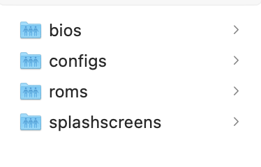

Dejo también captura de las tres carpetas que observo cuando se accede desde el ordenador.
