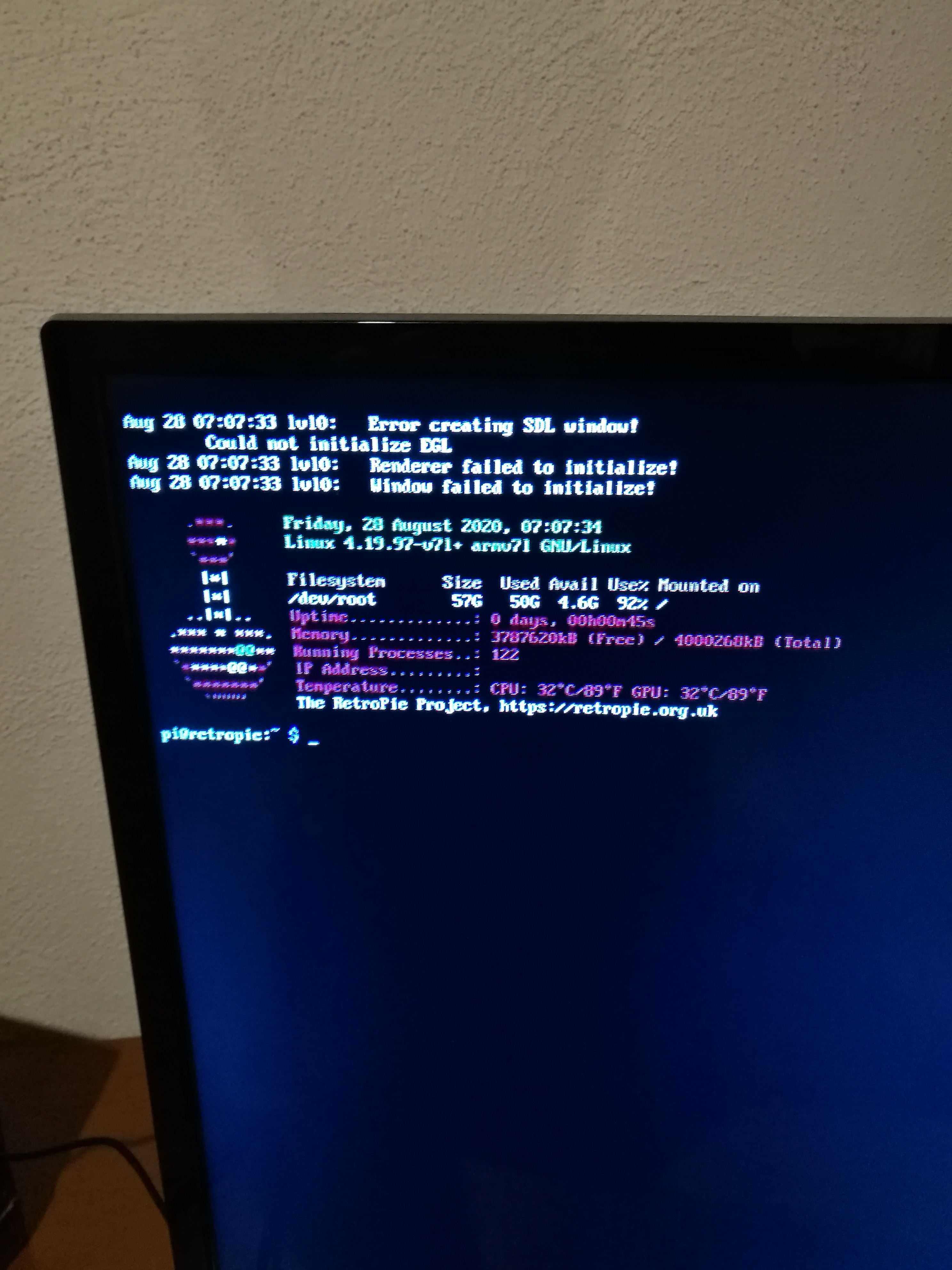

hola a todos y gracias de antemano.el problema que tengo es el siguiente:
he hecho uns bartop y quise conectar la raspberry a un monitor antiguo, pero como no tengo ni idea, logicamente sin adaptador a vga no funciona. el caso es que cuando he conseguido un adaptador, lo he conectado y me sale una pantalla como con jostyc y unas letras que pone algo de que no se ha podido iniciar en windows. alguien me puede ayudar?

¿Nos puedes enseñar esa pantalla?

Jajaja cómo has dicho algo de Windows, me tenías fuera de juego.
Tienes que ejecutar el retropie setup y decirle que arranque emulation station en el inicio, así te saltará la interfaz gráfica en el arranque

Ok, primero teclea:
sudo RetroPie-Setup/retropie_setup.sh
En la ventana que se abre, entra en Configuration y selecciona "Start Emulation Station at boot."

Hola, he vuelto a probar y se me queda la pantalla en negro. Lo he vuelto a hacer y vuelve a salir en negro
- Mensajes: 3473
- Agradecido: 8 veces
No entiendo, ¿te da un mensaje de error? ¿O se borra la pantalla y se queda en negro?

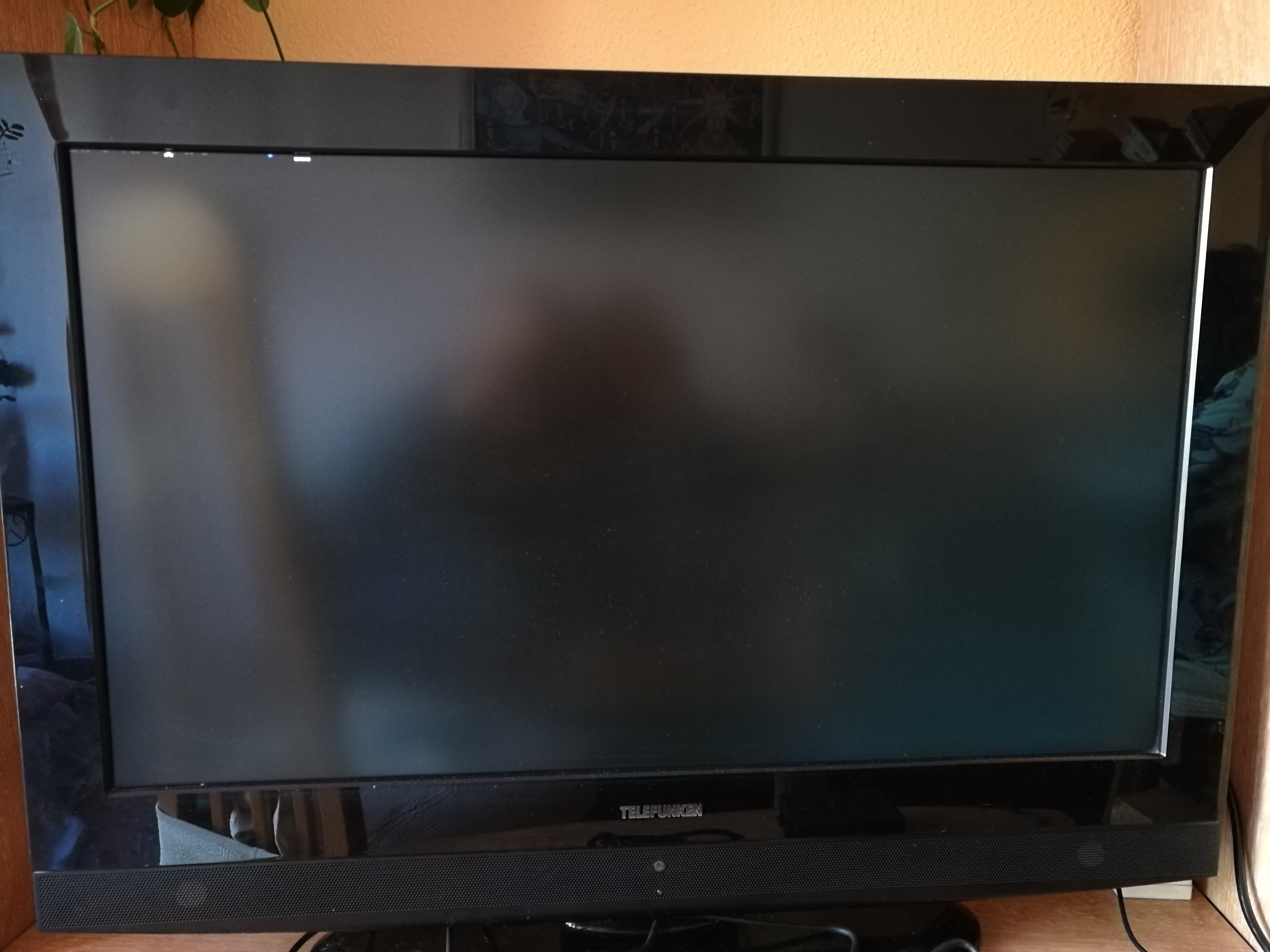

Así se queda. Preparado para meter un comando. Esque no sale en la pantalla

No parece que esté "Preparado para meter un comando", porque entonces saldría algo similar a lo de antes (pi@retropie: ~$)
Es como si el modo de vídeo no fuese soportado por el monitor.
¿Está por HDMI o usa algún adaptador?

Si. Si que sale. Arriba a la izquierda. Lo que pasa esque no está ajustada está TV y no sé ve
- Mensajes: 3473
Joe, buen ojo, jajajaja
Supongo que tienes que ajustar el overscan en el config.txt para ajustarlo.
Si ejecutas manaulmente el comando "emulationstation", ¿arranca la interfaz?

No arranca... Yo no sé qué le ha podido pasar
- Mensajes: 3473
¿Pero te dice algo? ¿te da algún error?

No, no hace nada. He conseguido que se conecte a internet. Pero no hace nada
