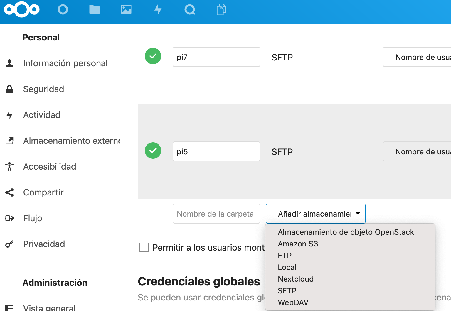

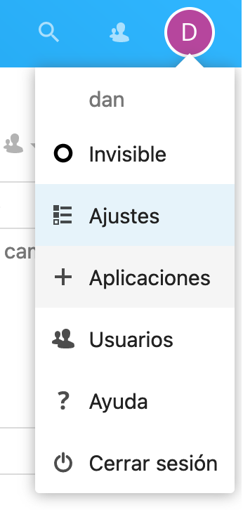

Hola.
Empiezo de nuevo.
Vamos por pasos:
1. CLick en el icono de tu user (el circulito donde esta tu imagen/letra/lo que tengas). te apareces el desplegable (nombre user/estado/ajustes/aplicaciones/usuarios...etc).
2. Click en Aplicaciones ( + Aplicaciones) - te aparecene todas las posibles aplicaciones activadas, desactivadas, por activar... Buscas almacenaminento externo, y la activas.
3. Click en icono user + clicl en Ajustes
4. Click en Administración + click en Almacenamiento externo
5. Añades el metodo que deseas/tengas configurado/te funcione a ti, a tu configuración
6. Compruebas en tu instancía normal que te aparece la ruta especificada en el punto anterior, y a funcionar.
Admito que mi "solución" es un poco basta y tosca, pero yo, para evitar males mayores por desconocimiento e inseguridad, opte por ella y así no me "estropeo" la instalación de nextcloud. Si se me peta, el directorio donde tengo todo guardado esta fuera de la instalación en sí de nextcloud, asi no lo pierdo.
Espero que me explique bien. Cualquier cosa, aqui estamos.
POr otro lado, espero que alguien más conocedor de todo esto, te pueda ofrecer una solución más elegante. Yo de momento llego hasta aqui.
Ya nos diras algo.. de bueno o de malo.
Un saludo a tod@s!!!!!! :mmm
