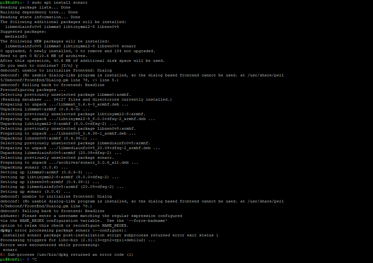

## Instalar Sonarr
Sonarr es un programa que nos permite seguir y descargar nuestras series favoritas en el momento en el que sean subidos los capítulos a la red.
Web Sonarr
Añadir key y repositorio Sonarr
sudo apt-key adv --keyserver hkp://keyserver.ubuntu.com:80 --recv-keys 2009837CBFFD68F45BC180471F4F90DE2A9B4BF8
echo "deb https://apt.sonarr.tv/debian buster main" | sudo tee /etc/apt/sources.list.d/sonarr.list
Actualizamos repositorio
sudo apt update
Instalamos Sonarr
sudo apt install sonarr
Cuando nos pregunte por usuario y grupo rellenamos ambos con pi
El acceso vía web es la dirección de nuestra Raspberry Pi:8989
http://<IPADDRESS>:8989

Hola!!
Muchas gracias por el tuto, pero me he quedado atascado en la instalación de "sonarr".
Debía de meter tanto en el usuario, como en el grupo "pi", pero lo he escrito mal y ahora tengo el siguiente error que adjunto....
Podríais echarme una mano??
Gracias compañeros!!!
