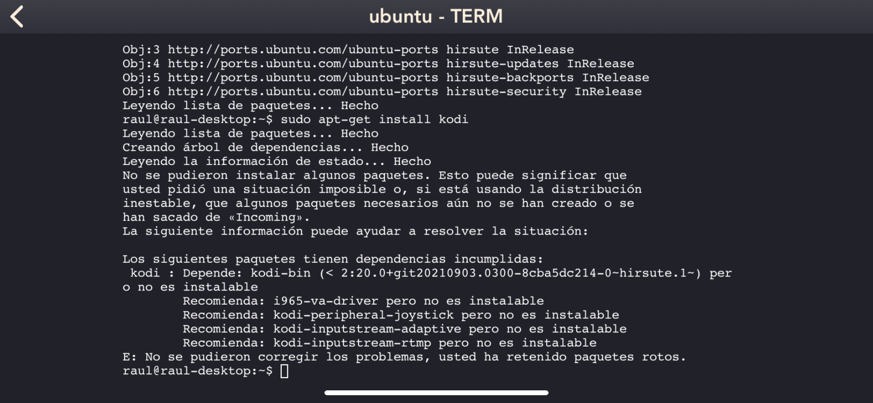

Tengo una raspberry 4 y he instalado ubuntu y lo he actualizado
Me dispongo a instalar kodi así
sudo apt install software-properties-common
sudo add-apt-repository -y ppa:team-xbmc/xbmc-nightly
sudo apt install kodi
Pero siempre me da este error y no lo instala
Es una edición original no se que estoy haciendo mal

No es posible instalar Kodi de la manera que lo estás intentando. En ese repositorio no hay compatibilidad con la arquitectura de la pi
