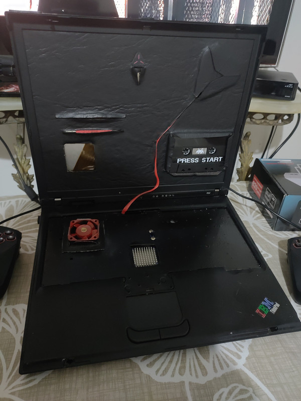

A esta ibm se le había roto la pantalla y el teclado andaba muy mal, el repuesto del teclado se consigue.... La pantalla por otro lado.... Es más complejo, aparte ya tenía otra igual y totalmente funcional, por lo que quedó tirada por años.

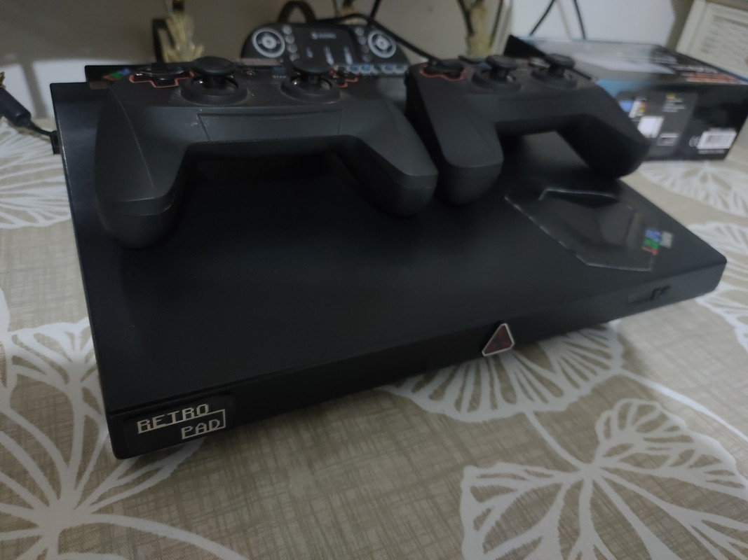

Un buen día de 2020, encerrado por el inicio de la cuarentena y aburrido, se me ocurrió reutilizarla para convertirla en una consola y esto fue lo que salió, fue bastante tedioso pero al final quedó genial.
Cuestiones difíciles: por capricho se me dio por ponerle una luz cambiante que señaliza el funcionamiento correcto o incorrecto de la consola, conectar esa bendita luz y hacerla andar fue..... Un dolor de cabeza 😅, poner por otro lado batocera y Windows a la par fue otra cuestión problemática, al final opte por poner un Windows portable en un pendrive, eso más que nada para mantener actualizados algunos drivers a nivel BIOS, el teclado al final coloque uno inalámbrico más que nada para el manejo de Windows, la temperatura fue otro factor que en algunos juegos se dio a notar, más que nada en algunos de ps1, para eso se adapto un cooler de server que se puede prender de forma manual, se fabricaron herramientas a la medida para el despiece de la consola y logotipos personalizados, después el cassette está de pinta, aunque contiene la música de la consola, un laburito.... Interesante
