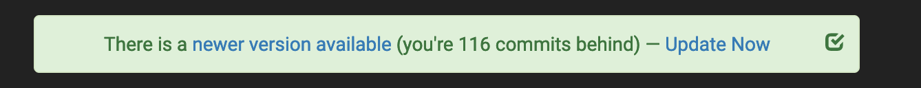

Buenas tardes.
Me aparece este mensaje:
Y no me atrevo a actualizar, dado que la última vez que intenté actualizar no tuve más que problemas.
¿Cuanto tiempo me puedo quedar sin actualizar sickchill?
¿Cual es la manera más efectiva de actualizarlo?
Gracias de antemano por vuestra ayuda.
Un saludo a tod@s!!!!!! :mmm
danpacu escribió: 21 Nov 2021, 19:31 Y no me atrevo a actualizar, dado que la última vez que intenté actualizar no tuve más que problemas.
Haz una copia de seguridad del directorio de sichchill ante de la actualización y listo
danpacu escribió: 21 Nov 2021, 19:31 ¿Cuanto tiempo me puedo quedar sin actualizar sickchill?
Hasta que los bugs existentes te lo permitan xD
danpacu escribió: 21 Nov 2021, 19:31 ¿Cual es la manera más efectiva de actualizarlo?
Usando la auto-actualización
