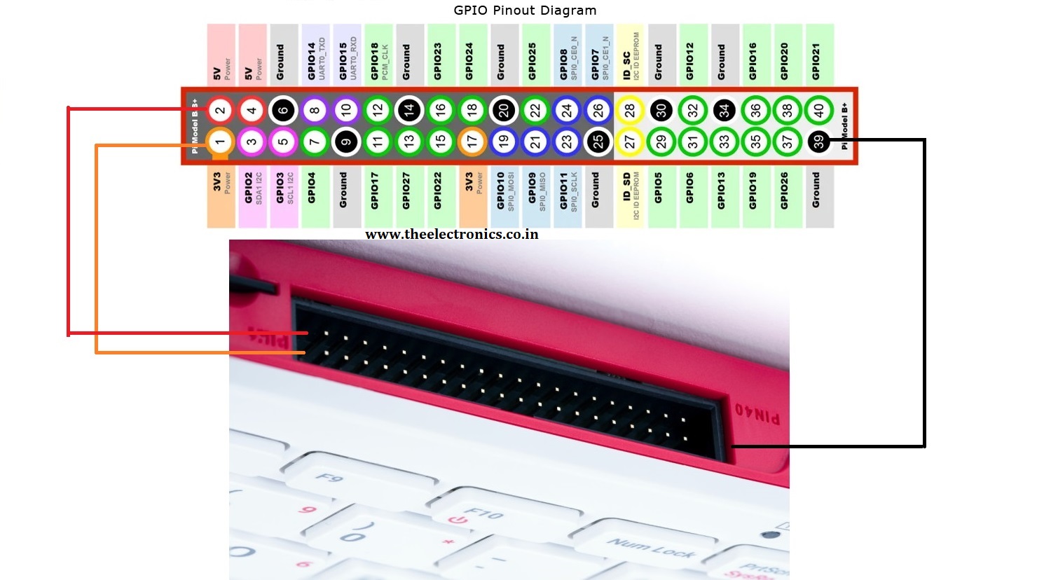

Hace unos meses compre una Raspberry Pi 400 y es tan genial como todos dicen, el problema es que, al tratar de conectar un adaptador micro HDMI a HDMI normal, estropee el puerto USB tipo C, por tanto la placa quedó inservible.
Consultando ayer, me he enterado que se puede alimentar directo desde el puerto GPIO, encontré este esquema:
Mi duda es (perdón por mi ignorancia), eso dos pines de 5v (el 2 y el 4) son de salida o entrada?
Se puede conectar directo con estos "usb to gpio" que venden en Aliexpress a menos de un euro?/b]
Gracias por su ayuda! :mrgreen: :suerte :love
Reflauta!
Para hacerte una idea, piensa que el PIN2 y el PIN4 están unidos al hilo del USB-C que lleva 5V
Y en la "línea" que los une, hay más componentes conectados que se alimentan de ella.
A esos componentes les da igual si la corriente viene del usb-c o del pin2, mientras entre por un lado y salga (GND) por otro, la raspi tiene corriente para alimentar sus componentes.

He intentado conectando un cable USB de buena calidad con corriente al pin 2 (5,2v) y ground otro al pin 6 y no ha funcionado. Probé dicho cable conectado a un cargador de muy buena calidad y efectivamente da 5,2v.
Ya no se qué mas hacer, se podrá reemplazar el módulo de carga completo?
