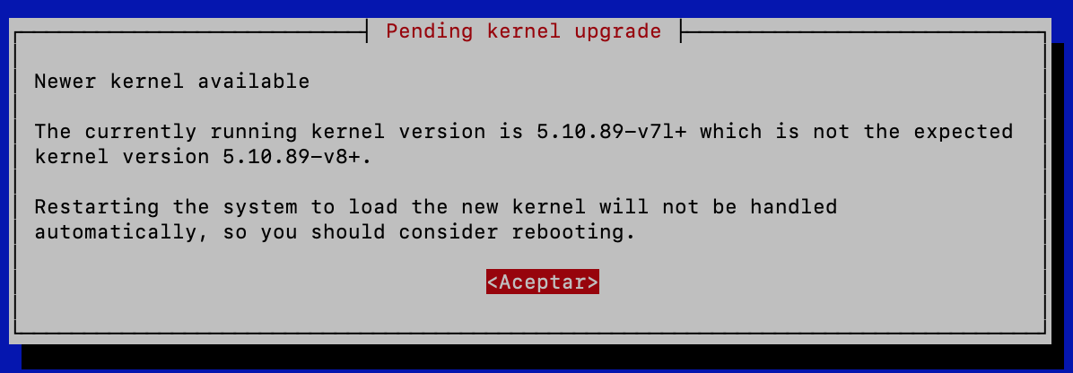

Tengo neuva instalación de raspbian OS (bullseye). Viernes lo actualicé son sudo rpi-update.
La salida de uname -arv es: "Linux raspi3 5.10.89-v7l+ #1508 SMP Tue Jan 4 19:52:01 GMT 2022 armv7l GNU/Linux"
Y ahora, al realizar sudo apt install nmap me sale este aviso:
QUe debo haer para que se solucione este aviso? COn sudo rpi-update y sudo apt reboot now no es suficiente??
QUe hago mal, para obtener otra vez este aviso??? O.. que no hago?
POr favor, podrían alguien ayudarme a entender que pasa??
Mil gracias de antemano.

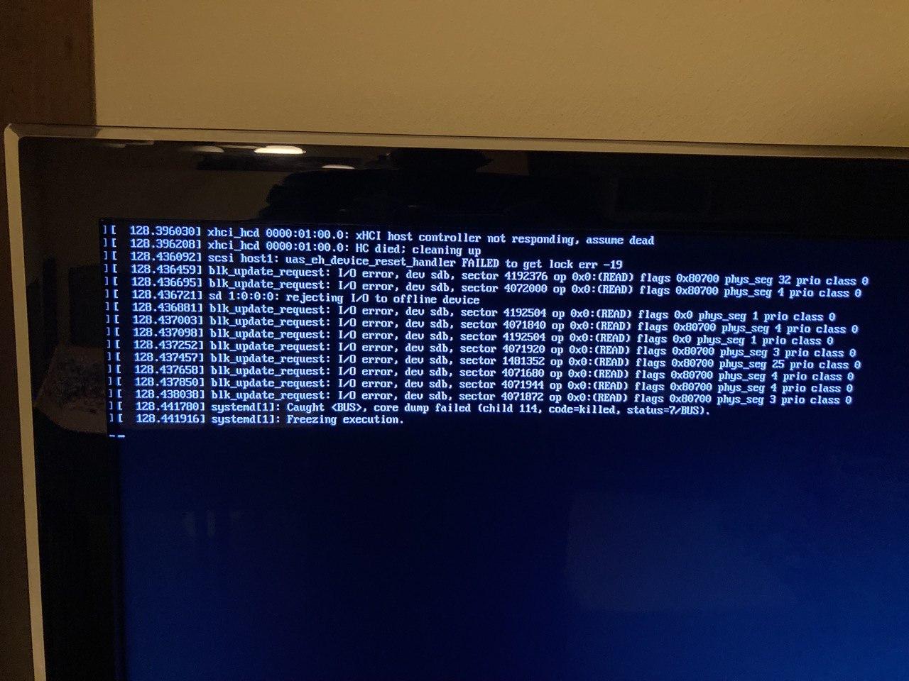

Edit. Ahora no arranca en absoluto:
recibo este error al arrancar:
Mensaje new Kernel

Una cosa es actualizar el sistema operativo, y otra cosa disinta es actualizar el firmware.
apt-get update y apt-get upgrade son los comandos para actualizar la cache de paquetes disponibles y para actualizar el sistema operativo.
apt-get dist-upgrade permite además instalar actualizaciones "mayores" que hacen un cambio de versión más amplio, resolviendo dependencias de forma inteligente e incluso borrando paquetes instalados para conseguir completar la actualización.
Y depsués está rpi-update
Para empezar, rpi-update es un comando peligroso.
No sirve para actualizar el sistema operativo, en la microsd, sino el propio firmware de la placa.
Incluso te avisa de ello cuando lo ejecutas:
Y también te avisa de qué va a hacer y te dice que NO lo ejecutes:
Es importante, MUY importante pararse a leer las advertencias, para poder entender la repercusión de lo que estamos haciendo.
Ahora has instalado un kernel más nuevo que el de tu distribución, y por eso apt se "queja" de la incoherencia.
Sólo te queda la opción de realizar un rollback para volver al kernel y bootloader anteriores (o actuales, en realidad)

DO NOT use 'rpi-update' as part of a regular update process.Código: Seleccionar todo
WARNING: This update bumps to rpi-5.10.y linux tree
See: https://www.raspberrypi.org/forums/viewtopic.php?f=29&t=288234
'rpi-update' should only be used if there is a specific
reason to do so - for example, a request by a Raspberry Pi
engineer or if you want to help the testing effort
and are comfortable with restoring if there are regressions.Ahora has instalado un kernel más nuevo que el de tu distribución, y por eso apt se "queja" de la incoherencia.
sudo apt-get update
sudo apt-get install --reinstall raspberrypi-bootloader raspberrypi-kernelNo respondo a privados ;-)

Muy buenas. Mil gracias por la aclaración. Por fin entiendo lo que estaba pasando (que por mucho que leía - y ya lo hago mucho más que antes, hejejej no conseguía entender lo que pasaba).
En llegar a casa me pongo a ver si consigo algo.

@egrueda me puedes llamar manazas pero no consigo hacer que mi raspi arranque desde un ssd de 60GB.
Quemé la imagen con apple pie, con balena etcher y con raspi imager. Siempre formateando previamente el ssd (tanto en un ordenador con Ubuntu, como desde la raspi - arancada desde la SD). No hay manera de que pase del mensaje: "Controller never released inhibit bit". Y dos veces que pasó, lllego a un pantanllon negro más bonito con un solo dash parpadeando.
SIn embargo consegui con una imagen nueva, recien descargada instalarla directamente en un HDD de 500 GB (que fue el primer disco de arranque hace 2 años) - allí sin problemas (además consegui instalar sin problemas sickchill - que tanto dolor de muelas me dío, siguiendo tu manual).
PRobé hoy con un memory stick de 32 GB. Recien formateado, grabada la imagen con apple pie - y llega al paso (imprime en pantalla tres lineas) "assuming drive cache..." Y Allí se queda.
No se que estoy haciendo mal, pero no hay manera de ponerla en marcha desde un SSD (que es lo que quiero - respondería un poco más rápido, y el otro disco podría utilizarlo como "despensa" de emergencia).
