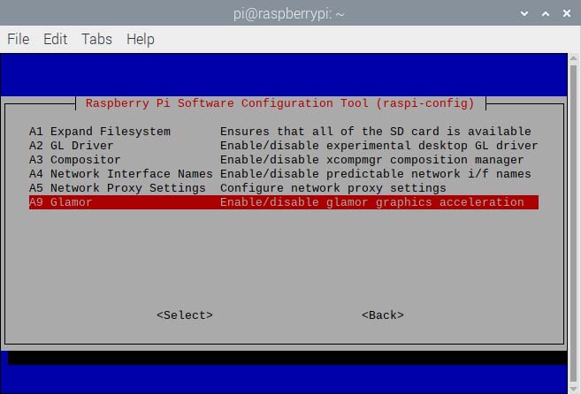

- Mensajes: 3473
- Agradecido: 8 veces
Prueba a activar la aceleración gráfica
imperator1979
- Mensajes: 8
- Registrado: 13 Oct 2017, 18:15
Funciono la camara pero me sigue e sigue dando este fallo:

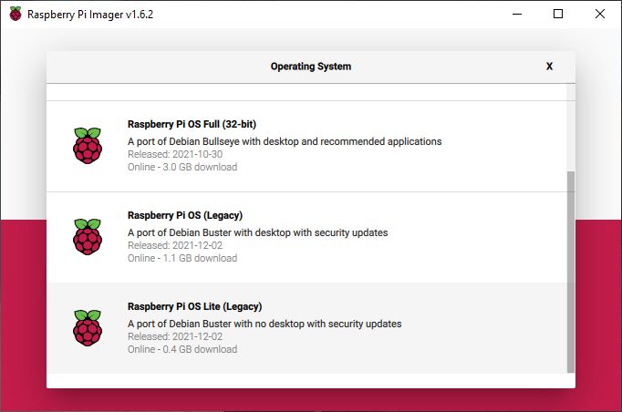

- Mensajes: 3473
Entonces el código de esa aplicación no funciona con el stack de la cámara en Bullseye.
No es cuestión de volver a un sistema operativo anterior, sino de actualizar el código para que funcione con la versión actual o cambiar de código.
imperator1979
- Mensajes: 8
Entonces la raspberry pi zero w 2 solo funciona con la version de raspian nueva ?
- Mensajes: 3473
Creo que no he dicho eso en ningún momento.imperator1979 escribió: 15 Ene 2022, 12:09 Entonces la raspberry pi zero w 2 solo funciona con la version de raspian nueva ?
Puedes probar con buster "legacy", por ejemplo:
