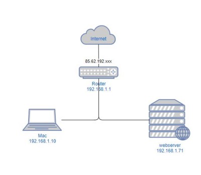

Pongamos que tienes un router que tiene dos interfaces: una WAN a internet y otra LAN a tu red local.
El router hace NAT (puertos abiertos) como en este esquema:
Cuando accedes desde WAN, tu nombre de dominio (ddns.net) se traduce en la IP pública de tu router (85.62...)
Tu router hace NAT (en concreto hace DNAT - Destination NAT) y hace que la petición dirigida a 85.62... se redirija a 192.168...
Cuando haces esto mismo desde LAN, accedes al router desde la interfaz LAN y ahí no se hace el NAT.
El NAT sólo lo va a hacer para las peticiones que le entren desde la interfaz WAN, por eso no te "resuelve" correctamente la dirección.
Hay trucos para esto, desde editar el hosts de tu máquina local a usar un dns interno o cambiar el router.

Si trato de entrar desde WAN usando la IP pública (en lugar del ddns) recibo este mensaje de tu servidor web:
301Moved Permanently
Location: http://testdan.ddns.net:19502/danp.com/
Es decir, wordpress hace una redirección: si no lo llamas por su nombre, él te redirige al nombre correcto.
...Y esa redireccion nos lleva a los puntos 1 y 2:
- si accedes a la IP desde WAN y te redirige a un nombre ddns, accederás correctamente desde internet (punto 1)
- y si accedes a la IP desde LAN y te redirige a un nombre ddns, fallará el NAT (punto 1)
Creo que es esto lo que te está pasando. Esero que te quede clara la explicación.
