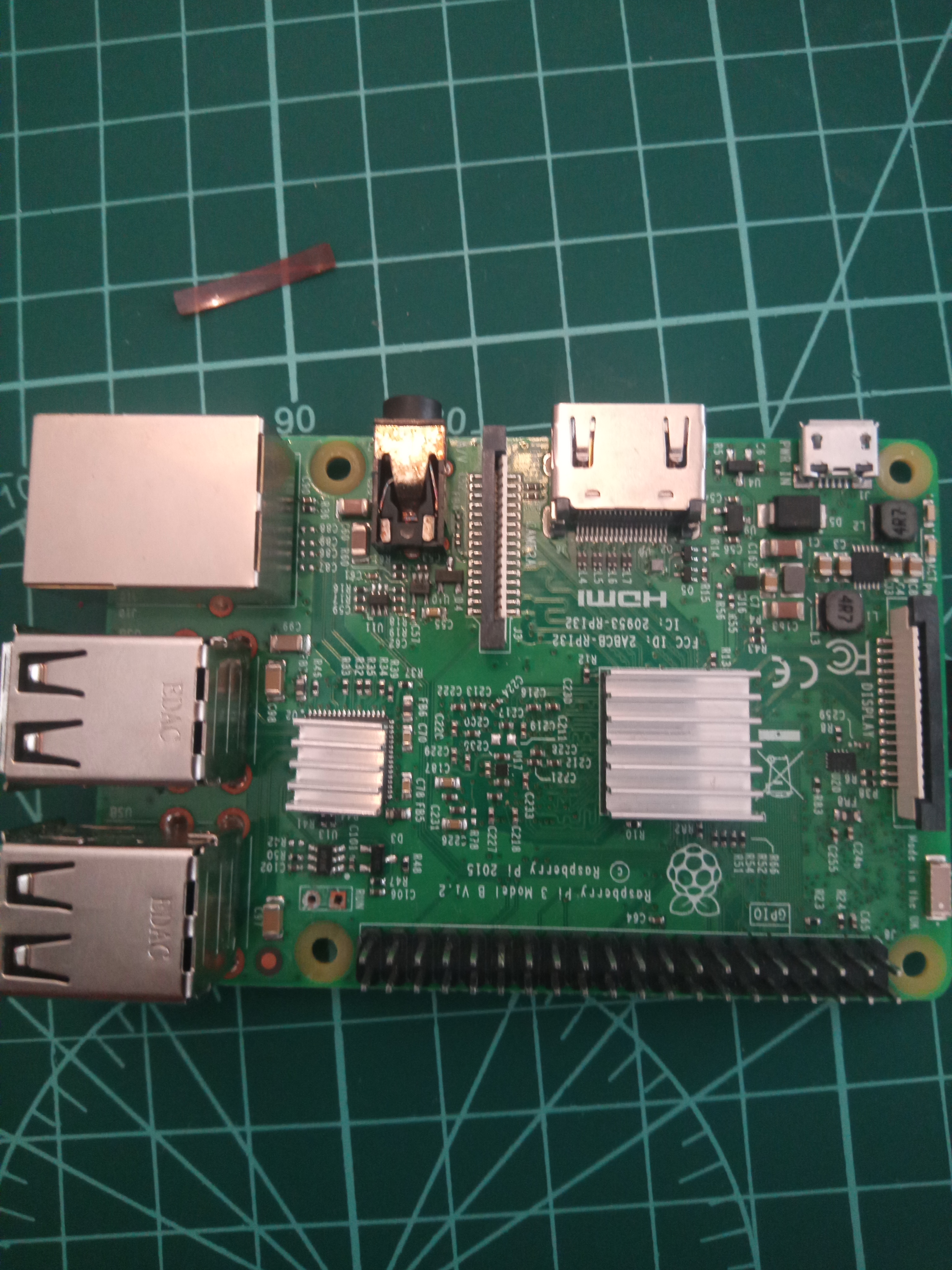

Hola a todos.
Podrían ayudarme con un problema que he tenido al desmontar mi raspberry de la carcasa, cuando la he abierto ha caido un pequeño film, flat o ribbon(no se que es) es una pequeña cinta de película de 4mm x 18mm mas o menos. No se si eso tiene algo que ver. Solo enciende la luz roja y no emite señal ninguna a la pantalla que la tengo conectada.

No se si haya sido al desmontar la carcasa o al intentar soldar un interruptor donde dice RUN. Si hay alguien que le haya pasado algo parecido les agradecería la iluminación. Gracias.

En primer lugar: La pequeña cinta de película es el protector del conector que está identificado con la palabra “DISPLAY”danieldem4 escribió: 27 Mar 2022, 09:42 No se si haya sido al desmontar la carcasa o al intentar soldar un interruptor donde dice RUN. Si hay alguien que le haya pasado algo parecido les agradecería la iluminación. Gracias.
En segundo lugar: Soldar un botón para el encendido en “RUN” es un error puesto que sólo provoca al reseteo del procesador, es la misma función del botón RESET en un PC. Sirve para encender y reiniciar, pero no para apagar. Un método mucho mejor es usar los pines 5 y 6 de GPIO para conseguir el encendido y el apagado. Por tanto, es muy probable que, si no estás acostumbrado a usar el soldador, hayas estropeado la placa.

Gracias por la información y dedicarme algo de tiempo. Supongo que me la cargué aunque no se exactamente en que momento, todo me pareció estar correcto y no es una operación tan difícil(error de super noob). Thank you otra vez. Saludos.
