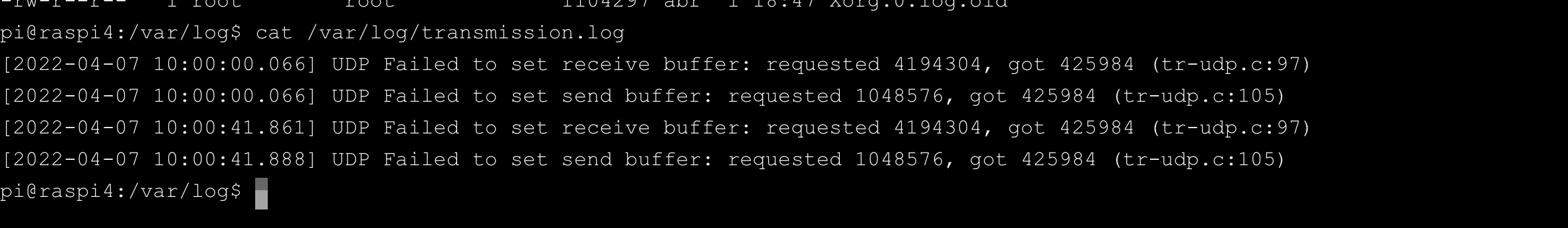

egrueda escribió: 07 Abr 2022, 17:53 ¿Y qué hay en /var/log/transmission.log?
¿Has terminado de descargar un torrent?
¿Coincide esa hora?
Buenas. Descargué un torrent sobre las 12:30 aproximadamente (estaba en el trabajo). EN el log lo único que me sale, que coincida es esto:
[2022-04-07 12:45:01.127] UDP Failed to set receive buffer: requested 4194304, got 425984 (tr-udp.c:97)
[2022-04-07 12:45:01.128] UDP Failed to set send buffer: requested 1048576, got 425984 (tr-udp.c:105)
Y acabo de poner ahora mismo, a las 19.06 un torrent liviano, de 108 M, que ya se descargo pero en el log creado no sale nada distinto a lo de arriba mencionado.
Un saludo a tod@s!!!!!! :mmm
