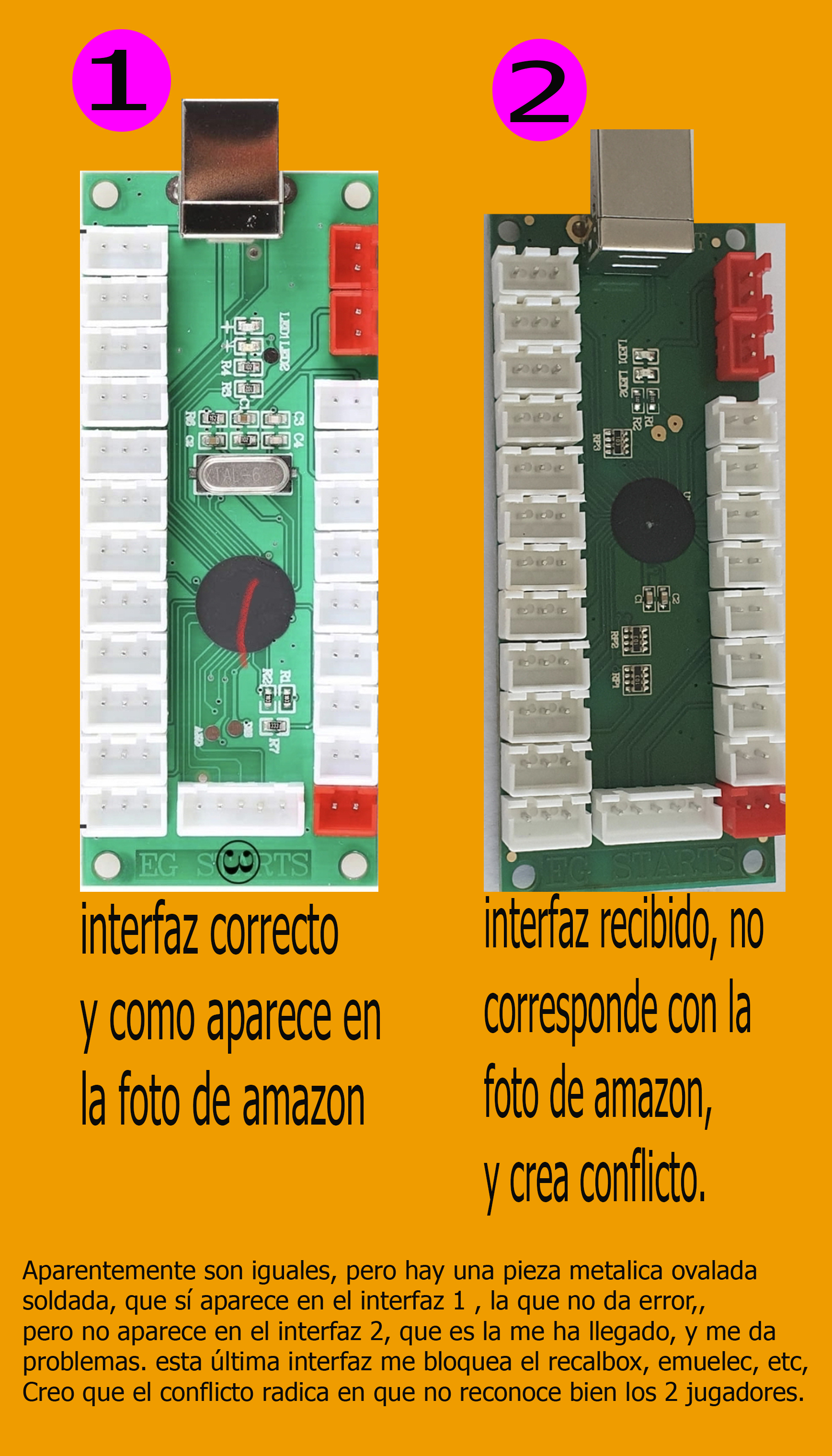

¿a nadie le pasa o que?, a mi me sigue pasando. he recibido un interfaz usb que no corresponde con el que aparece en la fotografia de amazon. no funciona correctamente, y me da problemas con el sistema operativo, tanto en recalbox, retropie y emuelec. Los errores parecen ser de conflictividad en el reconocimiento de los 2 jugadores, tiende a bloquearse al no conmutar correctamente el jugador 1 y el jugador 2. En anteriores compras, el interfaz sí se correspondia con el de la fotografía y el sistema funcionaba correctamente

interfaces
conflictos interfaces.jpg (1.94 MiB)
