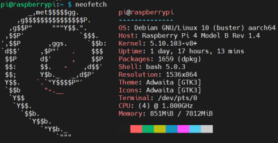

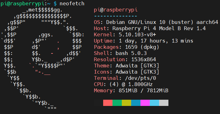

Saludos compañeros, tengo una pi4 corriendo en un ssd de 120gb, ya tengo todo lo q necesito bien instalado y ejecutándose a la perfección.
Me gustaría poder sacar una imágen de respaldo de todo el sistema, de modo tal que si un día se corrompe solo le instalo la imagen que ya tengo y listo, asi me evito tener que instalar todo uno a uno y configurar nuevamente.
Tengo conectado un disco externo de 6 teras y me gustaría poder automatizar el backup que necesito para que se almacene en ese disco externo.
Gracias de antemano por sus acertados comentarios. :oops:
