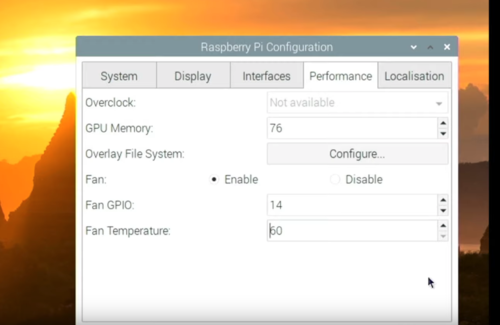

Dependerá si el ventilador es PWM o es de On/Off, en cuyo caso necesitarás un transistor.
La raspi permite gestionar el encendido automático en base a la temperatura, desde línea de comandos o interfaz gráfica.
Echa un ojo a este artículo:
https://embeddedcomputing.com/technolog ... an-control
