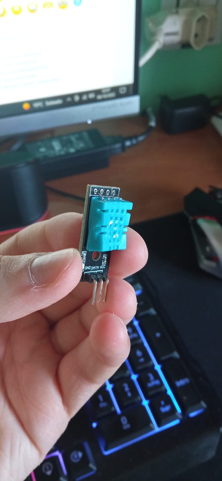

Hola buenos días.
Estoy tratando de hacer lecturas de humedad y temperatura con mi Raspberry pi siguiendo los pasos de esta guía (http://www.skulltrap.co/2019/11/proyect ... ython.html) pero en el mismo momento en el que conecto los pines así, mi DHT11 se derrite, huele a quemado y queda inutilizado para siempre. ¿Qué es lo que estoy haciendo mal?
Llevo 4 DHT11 quemados así...Imagen.

Pues o le estás metiendo 5v y funciona a 3.3v, o bien necesita una resistencia, como los leds

Buscando con google,he encontrado en https://programarfacil.com/blog/arduino ... d-arduino/ ,la siguiente aclaracion.
Mucho ojo. El orden de los pines depende del fabricante y se han dado casos en los que GND y VCC están intercambiados. Se muy precavido con esto y consulta la documentación del fabricante. También fíjate en la serigrafía de tu sensor.

grifa escribió: 04 Oct 2022, 13:35 Buscando con google,he encontrado en https://programarfacil.com/blog/arduino ... d-arduino/ ,la siguiente aclaracion.
SOY IDIOTA!!! Tenías razón la seriegrafía está cambiada, en cuanto me he fijado y lo he conectado bien se ha encendido un led rojo que ni siquiera sabía que existía!!! MUCHÍSIMAS GRACIAS!!!
