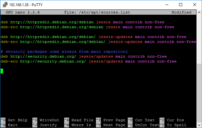

Primero tendremos que editar el archivo ubicado en /etc/apt/sources.list , para ello vamos a abrirlo, escribiendo desde el Terminal SSH (He utilizado Putty para conectarme)
sudo nano /etc/apt/sources.list

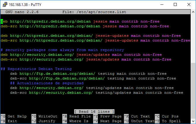

Y añdiremos lo siguiente:
    ## Repositorios Debian Testing
    deb http://ftp.de.debian.org/debian/ testing main contrib non-free
    deb-src http://ftp.de.debian.org/debian/ testing main contrib non-free
    ## Actualizaciones de seguridad
    deb http://security.debian.org/ testing/updates main contrib non-free
    deb-src http://security.debian.org/ testing/updates main contrib non-free
Guardamos los cambios pulsando estas teclas, en este caso (putty ssh)
Control + X
tecleamos Y
ENTER

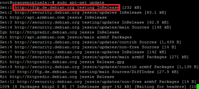

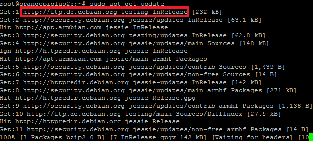

Y tendremos que hacer un Update para recargar las versiones de los Repositorios con:
sudo apt-get update
Aqui veremos que ya está actualizando los Repositorios Testing.
