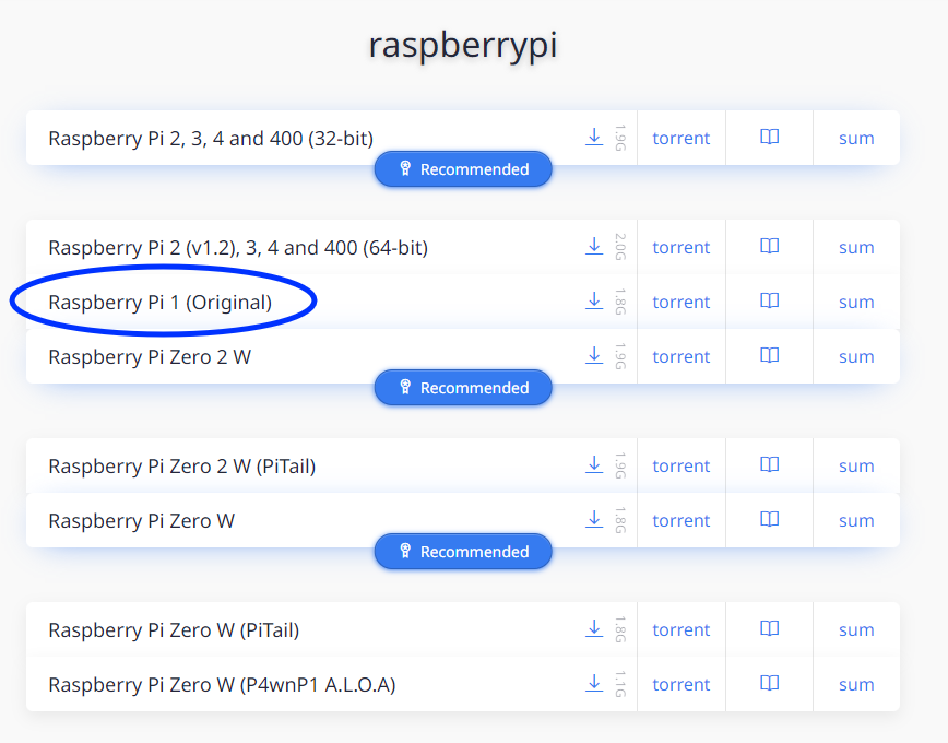

He descargado e instalado en las dos tarjetas SD el S.O de Kali.
Inicio en ambas raspberry y tarda aproximadamente unos 10 minutos el primer inicio de sesión. Hasta ahí todo "normal".
Necesito instalar algunas aplicaciones como mdk3 y mdk4, descargar controladores de tarjetas de red ALFA.
Total, que primero necesito hacer un apt-get update, se tira horas y horas..., se queda en una línea bloqueado durante horas y horas, nada, Control C, reboot en ambas, enciendo, hago apt-get update nuevamente, me dice que hay error en paquetes y que hay que reparar con apt-get --fix
Lo hago, se tira otras 4-5 horas hasta que completa...
Vale, descargar un simple paquete que debería hacerlo en segundos o minutos como mucho, lleva HORAS y parece que se ha vuelto a quedar bloqueado en una linea...
En fin, la experiencia por ahora está siendo muy negativa ya que no entiendo que se queden pilladas ambas cada dos por tres... cuando en teoría estoy ejecutando un s.o testeado para esta versión.
