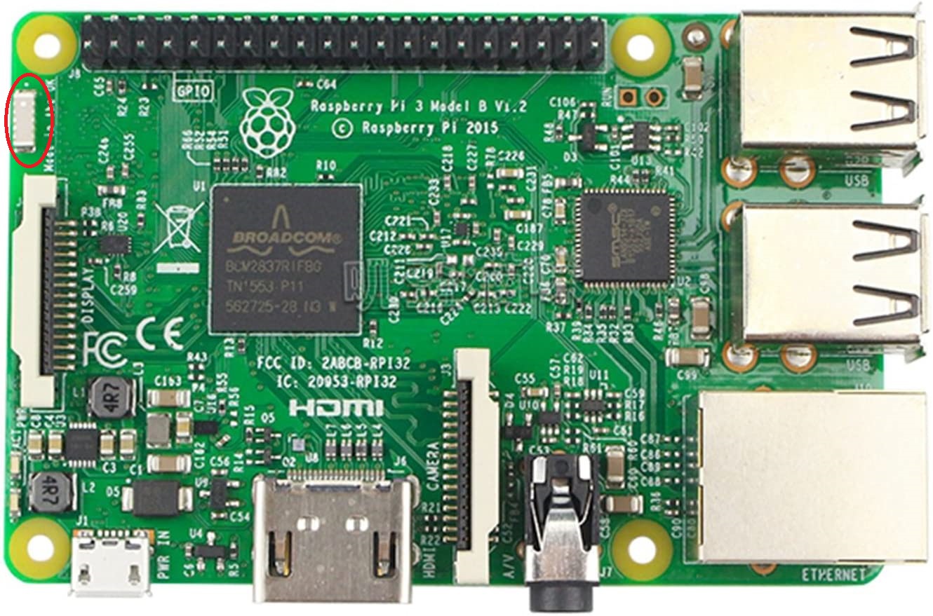

Hola, alguien sabe que funcion cumple el componente que esta marcado en el circulo rojo de mi raspberry pi 3B, se le cayó ahora no arranca mi raspberry y el led rojo queda fijo...

A lo mejor me equivoco, pero creo que es el módulo wifi + bluetooth

Ese componente es la antena de WiFi y Bluetooth; en principio su falta no debería impedir arrancar la Raspberry, únicamente perderías las funcionalidades de conexión por WiFi o Bluetooth.
Marciano escribió: 10 Feb 2023, 12:23su falta no debería impedir arrancar la Raspberry
A ver, que no se lo han deshabilitado, se lo ha arrancado xD
Ha dañado seriamente el hardware

A eso me refería cuando decía que, en principio, la falta de antena no impide el arranque. Es evidente que hay algo más que sí lo impide, pero sin ver la placa solo puedes suponer la causa real, y no es la falta de antena.

Si se le ha hecho un corto, podría ser que si.
O que se haya ido al garete el fusible interno.
Que pruebe a alimentar la Raspi por los gpios, la entrada de 5Vlts.
Eso si:
Como meta ahí la pata con la alimentación, se carga el ordenador, ya que no hay protección.

O se ha llevado además pistas al arrancarse.
