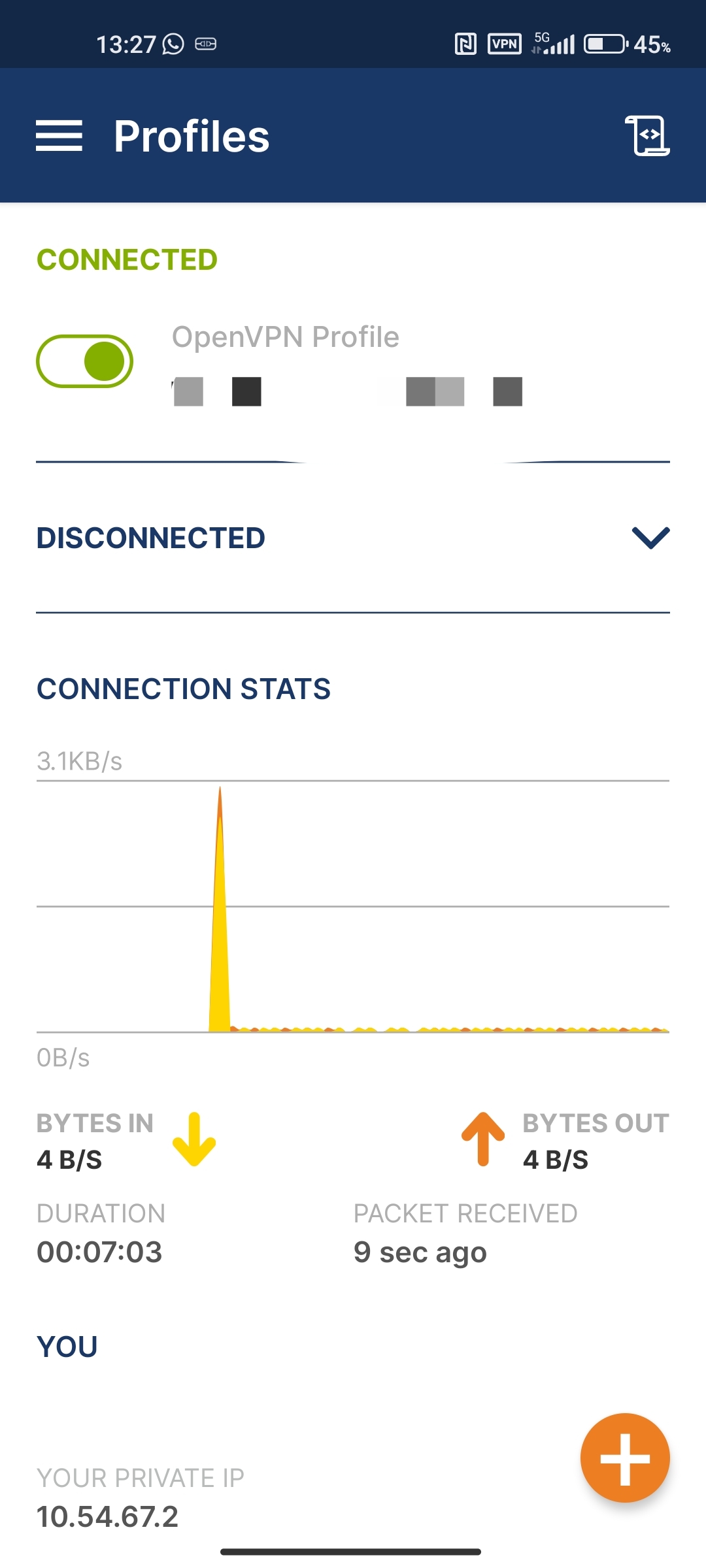

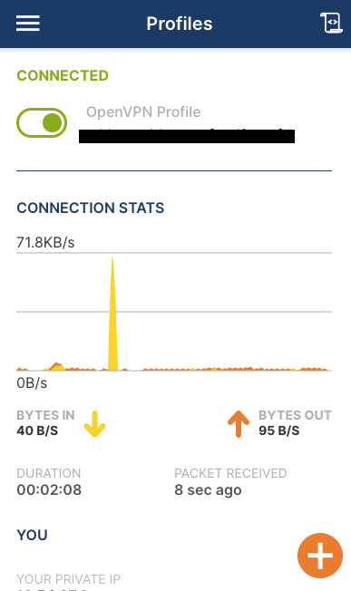

Cuento la historia desde el principio:
He configurado OpenVPN en la rasp, y generado los archivos de usuarios para la conexión.
Al principio ni siquiera se conectaba en el móvil, pero siguiendo el hilo (viewtopic.php?f=41&t=17231&start=20), he comentado en el archivo de configuración del servidor la línea # push "redirect-gateway def1", y ya se conecta el móvil a la pi.
En el móvil me aparece conectado a VPN, pero si busco mi IP, no me la cambia por la de donde está la rasp.
Es decir, con lo datos del móvil y el wifi apagado, busco mi IP y me aparece la misma que aparece si le desconecto del OpenVPN y lo dejo directo con los datos.
Concluyo entonces que no funciona, aunque me aparezca que sí lo hace.
En mi ordenador pasa lo mismo: pone que funciona el VPN, pero se lo salta a la torera y navega con la conexión directa.
Adjunto capturas del móvil por si sirve de ayuda.
¿Alguien puede aportar luz a esta situación?
OpenVPN funcinando pero no me cambia IP
