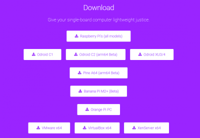

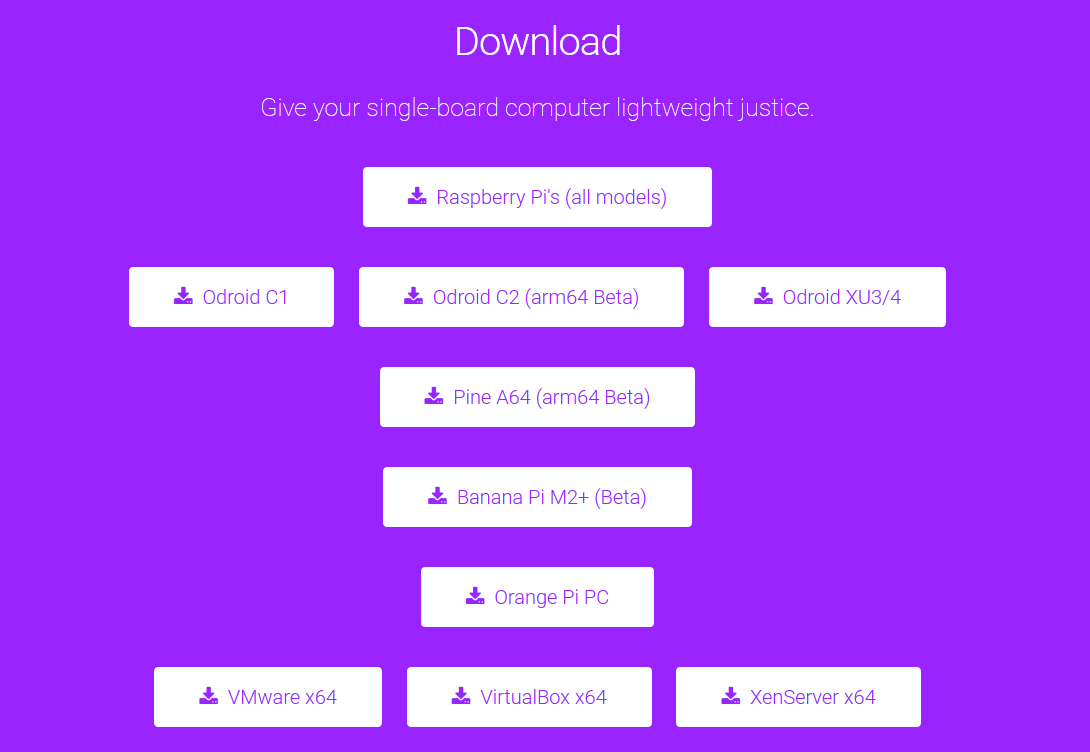

- Raspberry Pi (Todos los modelos)
- Odroid C1
- Odroid C2
- Odroid XU3/4
- Pine A64
-Banana Pi M2+
-Orange Pi PC
- VMware x64
-VirtualBox x64 XenServer x64

Para Descargar:
Debemos ir a la página oficial, y abajo saldrá todas las opciones depende de donde queramos instalar
http://dietpi.com/
