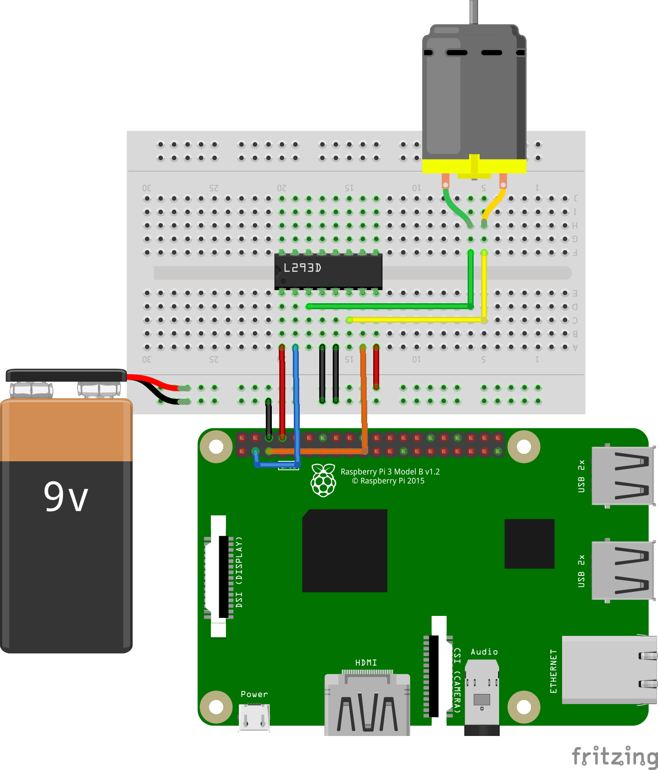

Para estos casos se suele usar un driver externo, una placa que controle el giro del motor o motores, y que regule la potencia entregada y el consumo eléctrico (o sea, que alimente los motores), porque no queremos que un motor induzca corriente hacla la raspi, ¿no?
Puedes busar "DC motor driver" o hacerlo tú mismo con un L293D (https://www.instructables.com/DC-Motor- ... and-L293D/)
