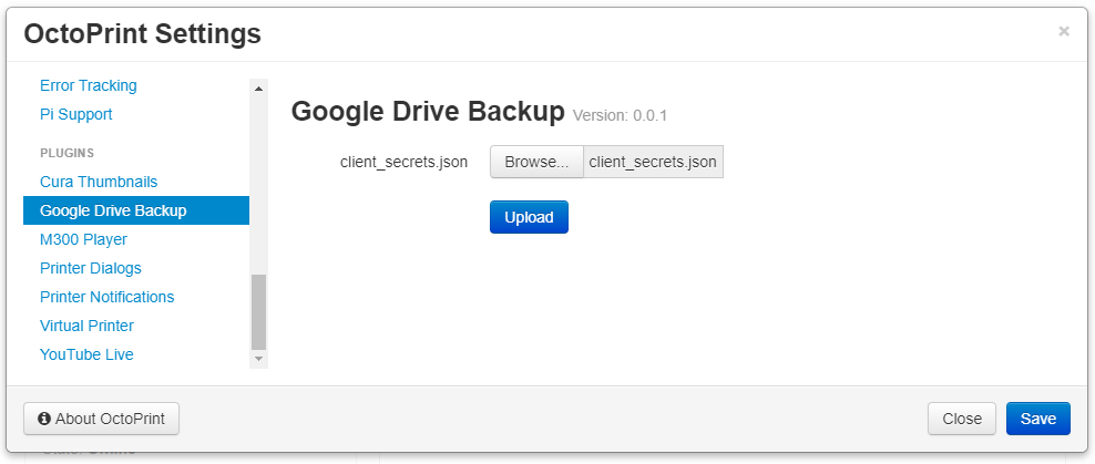

Pero cuando desde OctoPrint busco el fichero JSON y lo adjunto, no hace nada.
Dado que seoy desarrollador web, he inspeccionado y he visto que en Red, y está ocurriendo que:
- Se llama al servicio /api/plugin/googledrivebackup
- Nos retrna un 403 FORBIDDEN
- Veo el payload de entrada, y lo veo correcto.
- Y la respuesta del servicio es: Insufficient rights
¿Sabéis por qué no tengo permisos para ejecutar esto?

¿Ese error te lo da en esta pantalla?

Sí, el error me lo da esta pantalla.
Visualmente, no se ve nada. Haces click, sale un "loader" en el botón, pero no hace nada más.
Ha sido inspeccionando la Red cuando he visto ese error de "403 FORBIDDEN" (deformación profesional).

No tengo ni idea del motivo, pero por curiosidad, ¿el error 403 te lo da con una URL de octoprint?
Quiero ver si el fallo es con octoprint o con google

El error es que:
- Cuando pulso el botón para adjuntar el JSON, esto dispara la llamada a un servicio.
- Y la llamada al servicio completa es: http://raspberrypi.local/api/plugin/googledrivebackup
Es una llamada local contra un servicio
