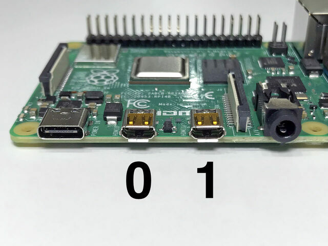

hola buenas tardes soy nuevo por lo cual no tengo mucho conocimiento en esto
pero estoy tenido un problema que no e podido solucionar
cuando le coloco la sd a mi raspberry 4 y la prendo no da imagen eso pasa con el official y tambien con otros como ubuntu
pero si no le le coloco nada y la prendo da imane de su sistema
la verad no se que hacer
no da video de ninguna imagen instalada

La raspi 4 tiene dos HDMI, asegúrate de que estás usando el HDMI principal, marcado como HDMI0, el que está más cerca del USB de carga
