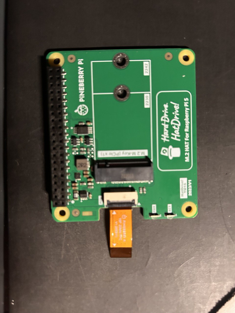

A mi me pasa lo mismo con esta placa:
Pineberry Pi.
NO consigo hacerla que reconozca un ssd Nvme PCIe Gen3 M.2 de 1 TB.
Espero que con la geekworm que pedí (llega el sábado) consiga hacer algo.
Os mantendré al tanto...

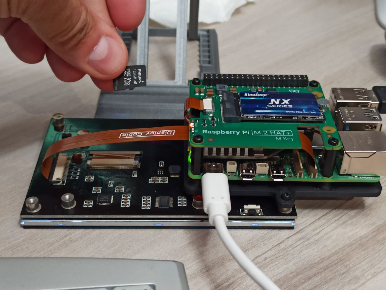

He conseguido que la reconozca he incluso que copie la targeta SD en el SSD NVMe montada en el Geekworm X1003 que en mi caso es un KingSpec M.2 NVMe Gen3 x 4 de 512 GB, enciende las luces pero cuando saco la SD para que arranque desde el NVMe por el PCIe no arracla, supongo que no debe ser ningun problema de compatibilidad, simplemente creo que hay algo que no le gusta , le he dado bastantes vueltas pero no consigo pasar de ahí ¿Alguien puede aportar luz?
Gracias y saludos
ANGELASA
Registrado: 13 Mar 2024, 11:56
FelipeNaSa escribió: 14 Feb 2024, 20:18 Hola de nuevo.
Gracias y saludos
Tienes el alimentador oficial de rasoberry? Como el alimentador sea otro a lo mejor no tiene potencia para arrancarlo
