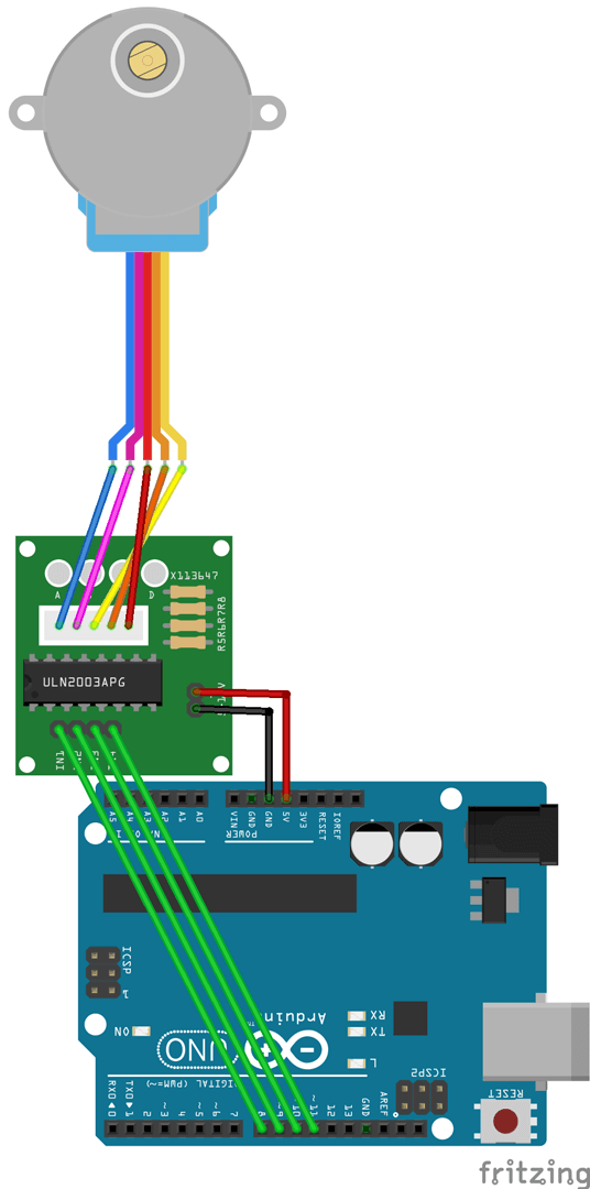

Buenas chic@s.
Vamos a aprender a mover un motor paso a paso que encontrareis en electroSDR.com ( https://goo.gl/YrtNY0 ) donde también podreís ver las caracteristicas técnicas y otro ejemplo de código.
Aquí vamos a hacerlo sencillo sin usar la libreria steper que se incluye en el IDE arduino. Entenderemos como funciona y después cada uno adapte a su necesidad.
Este motor consta de 4 bobinas que podremos hacer funcionar de tres formas diferentes, (medio paso, paso completo o rotación normal) pero es muy sencillo.
Veamos entonces.

Y esto es todo amigos.
