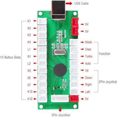

Estoy empezando en esto y estoy un poco perdido todavía. Tengo una placa delay0 que viene con el pack de joystick y botones. Son 6 botones+jugador1 (por cada jugador) o sea, 2 placas de conexion, + el de select que lo he conectado a la placa del jugador 1. el joystick es de 5 pines. Alguién sabría en que pines hay que conectar cada boton a esta placa según las funciones asignadas. Esta placa luego va conectada por usb a la raspberry pi 4. Gracias.
¿Cuál es la placa exactamente? ¿Tiene marca y/o modelo?
¿Nos puedes pasar una foto donde veamos los pines?

la placa es esta
dbromor
Registrado: 18 Mar 2024, 15:26
no se si la foto anterior se veia bien
Bueno, veo que es la típica placa "zero delay" genérica.
No tiene mucha historia, tienes todos los botones a la izquierda, los k1-k4, y luego el select (SE) y el start (ST).
La foto es bastante descriptiva xD

ok, el L1 R1 L2 R2 serían para algo especial o igual que el k1 a k4, ? y el k12

Todos los conectores "K" son para botones de acción, los puedes usar si quieres, para añadir más botones.
Recuerda que después tendrás que mapear cada uno de los botones en el emulador que uses.

disculpa mi desconocimiento, yo tengo un joystick, 6 botones y luego el de 1 jugador y select. No tengo gamepad. es una bartop. entonces, x, a, b e Y, no serían botones de acción, verdad?
A ver, te lo explico de otra manera.
Puedes usar los 12 conectores de la izquierda para añadir *hasta* 12 botones
Da igual dónde los conectes, ningún conector está asociado a un botón en concreto.
Cuando configures el emulador, entonces le dirás qué botón quieres usar para cada cosa
