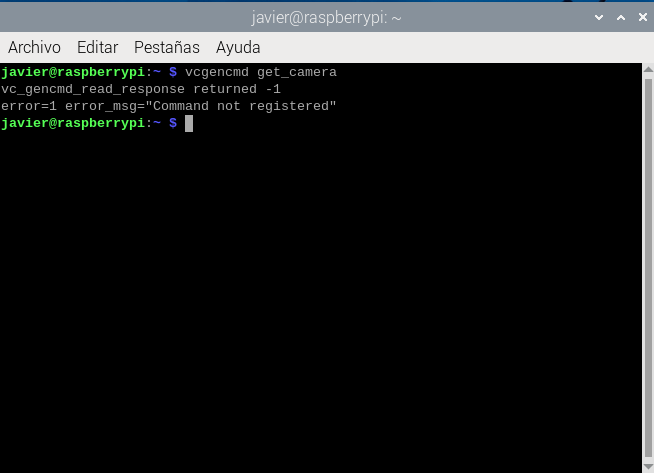

hola, me aparece el error de la imagen adjunta.
Mensajes: 3473
Agradecido: 8 veces
Entre eso y que no te aparece en raspi-config... ¿estás seguro de que está bien conectada?

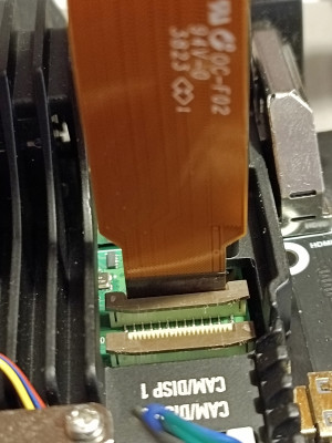

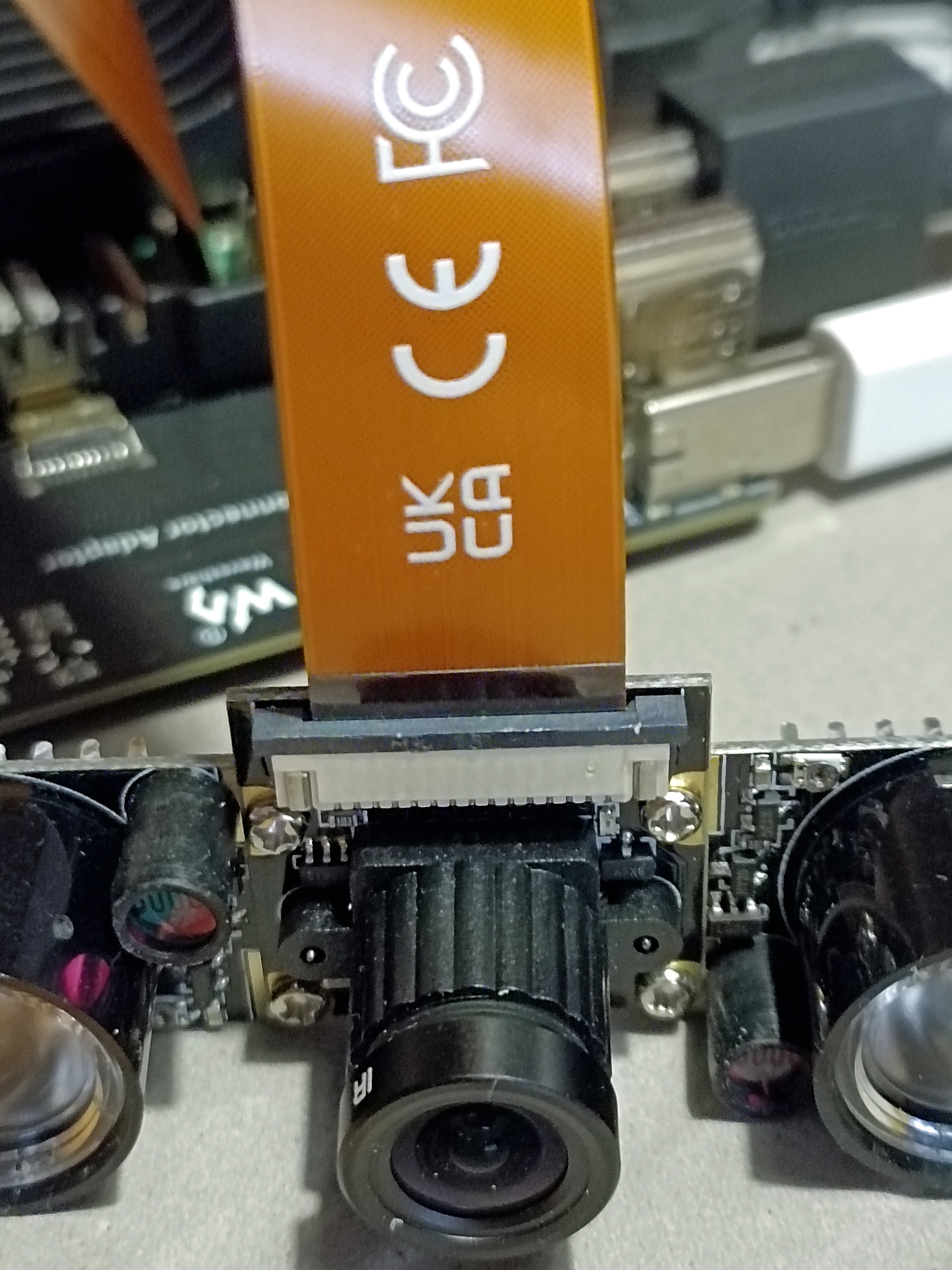

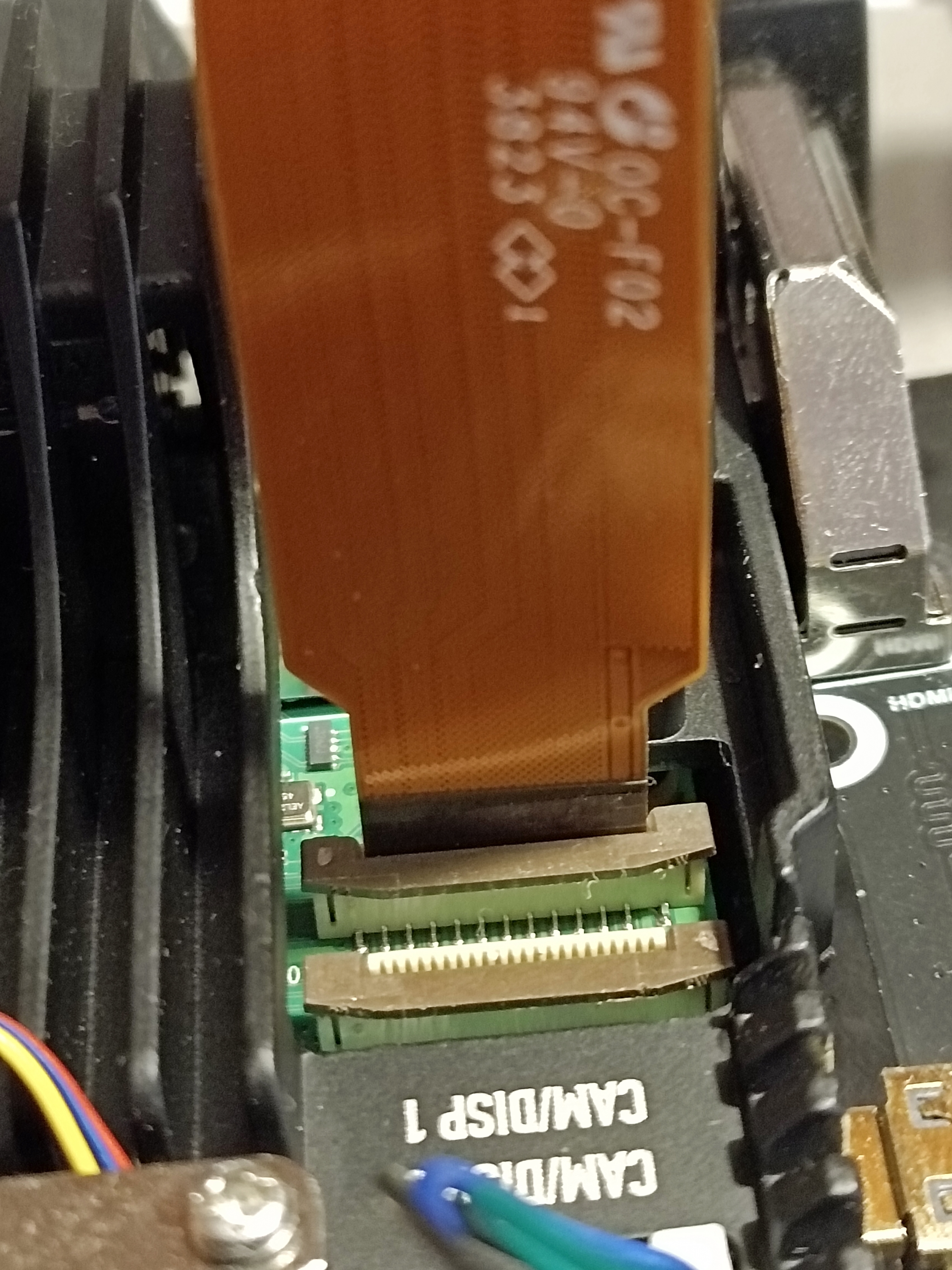

Adjunto imágenes de cómo está conectada la cámara.
Mensajes: 3473
Agradecido: 8 veces
Parece que los contactos del cable cinta están correctamente, mirando hacia el puerto ethernet.

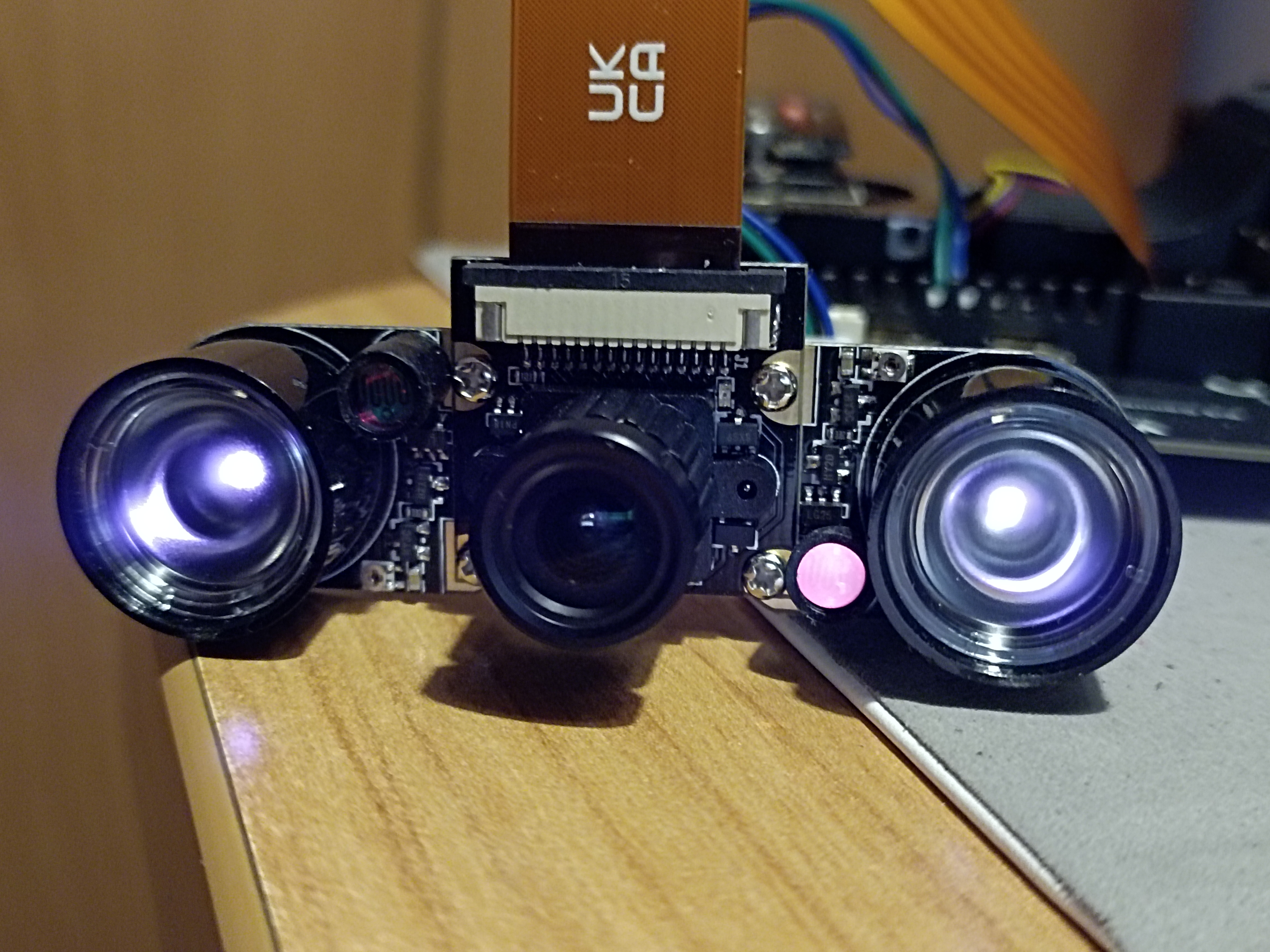

Ya lo he probado, y sucede lo mismo. A la cámara se que le llega corriente, ya que la parte trasera de los leds infrarrojos se calienta.

Si estás seguro de que el cable cinta está bien conectado (no como en la foto) y que no está danaño, entonces deberás contactar con el proveedor/fabricante de la cámara a ver si necesitas cargar un overlay (dtoverlay=) para que te reconozca esa cámara.
El fabricante suele proporcionar instrucciones en caso de que necesite un obverlay específico, también te indicará si tienes que activar o desactivar el parámetro camera_auto_detect en /boot/config.txt
