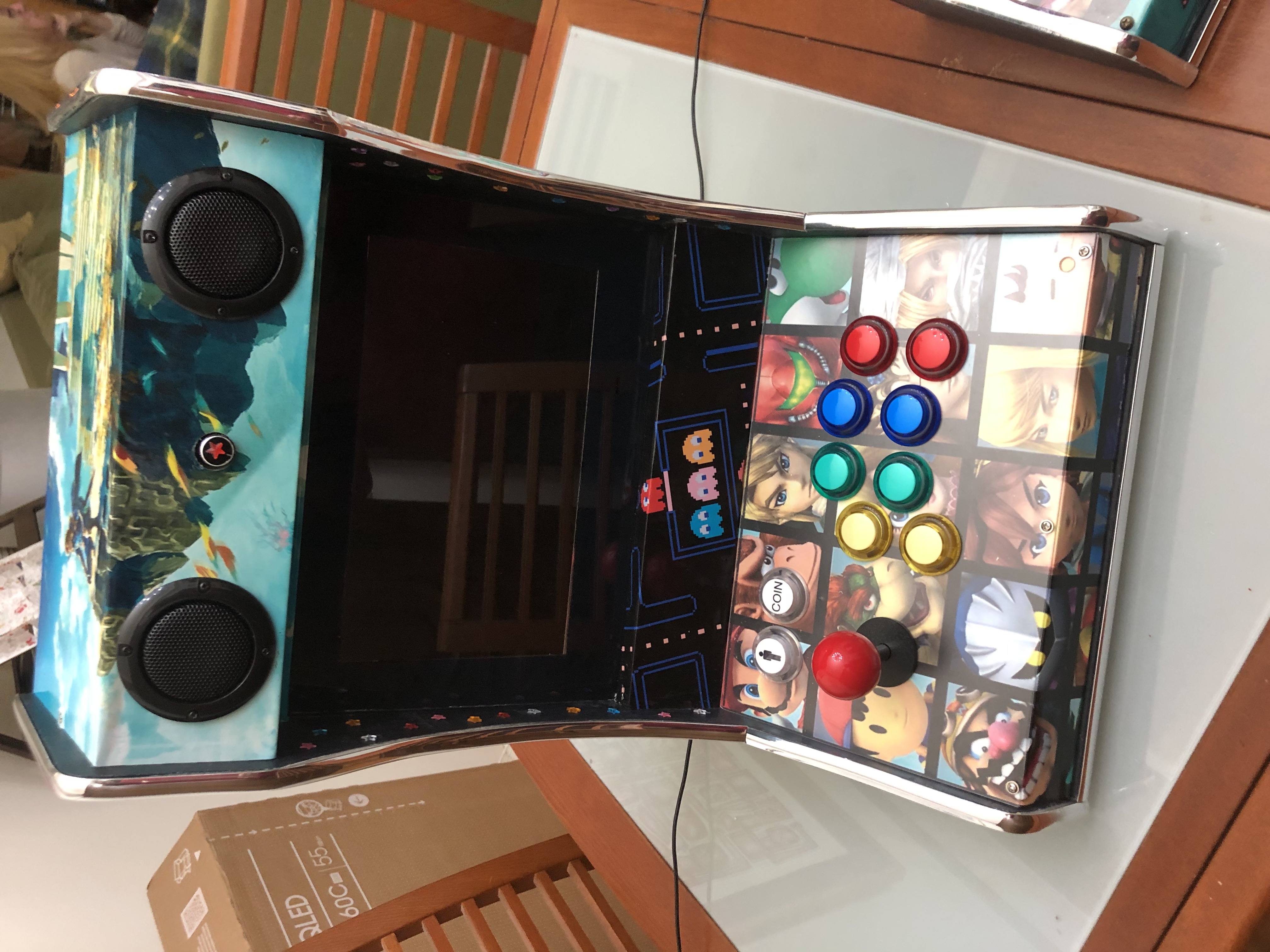

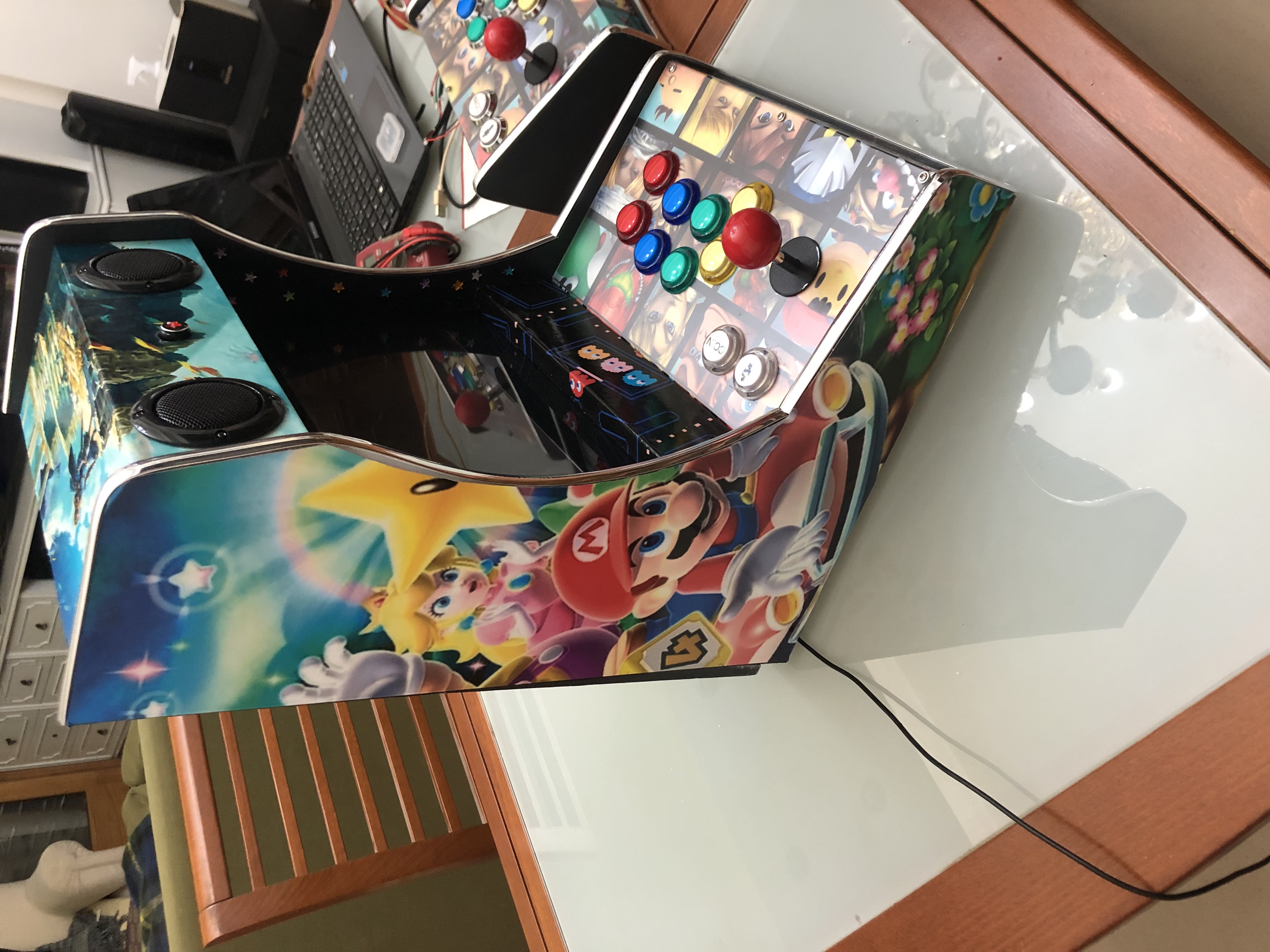

He construido para mi nieta un juego de arcada, con Raspberry 3 b+, una pantalla de 10,1, 1024x600
No consigo arrancar recalbox con esta pantalla.
Recalbox arranca con la pantalla de mi mac studio, y se puede jugar.
Si despúes de arrancar Recalbox con mi pantalla de ordenador, cambio la pantalla con la de 10,1 pulgadas, se puede jugar porque tengo la imagen.
Y me pasa mo mismo con Raspbian.
