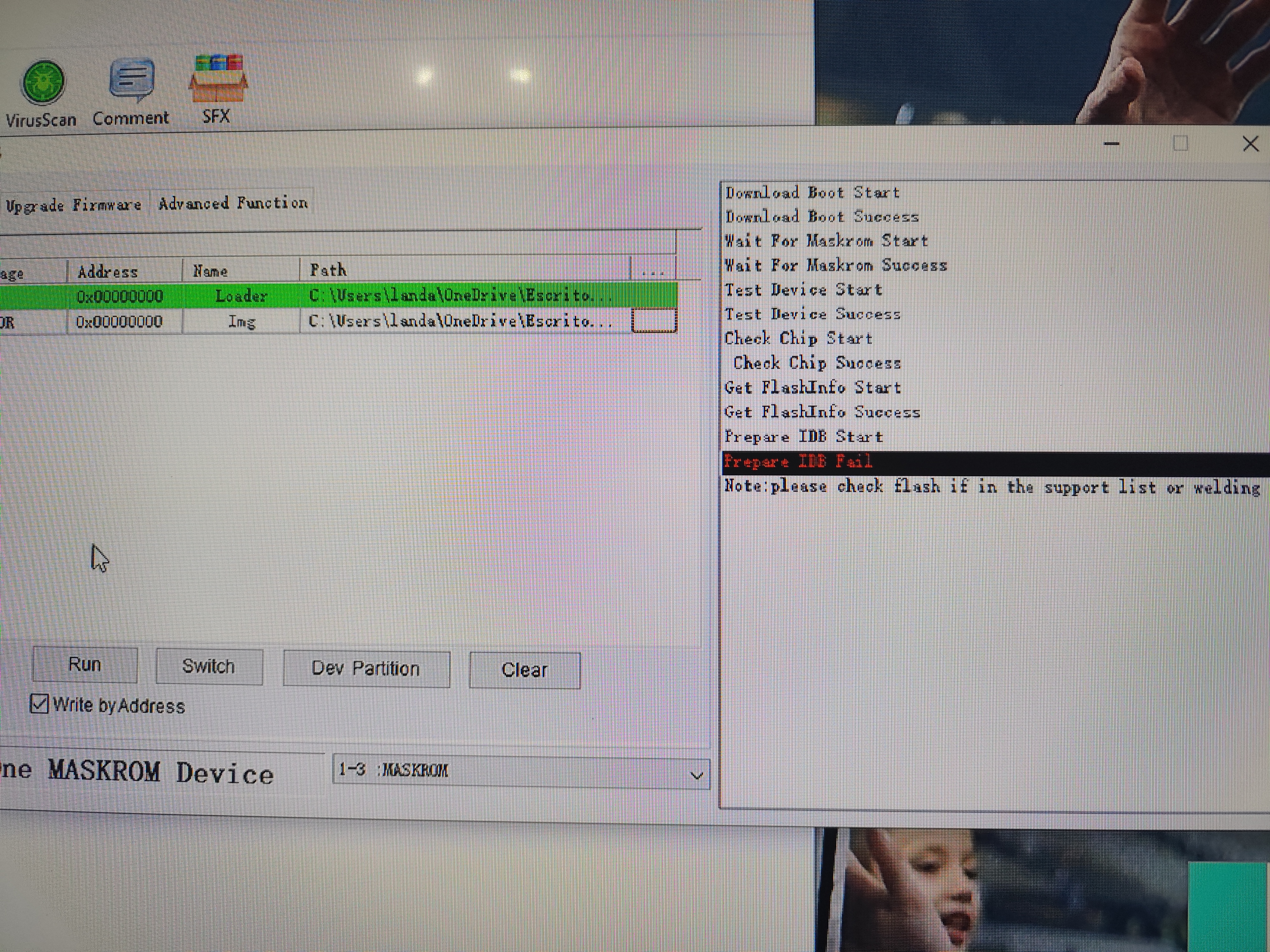

Hola amig@s! Soy nuevo en el foro y no sé si este tema va aquí.
Me compré una Orange pi 5 pro y estoy intentando instalarle el uefi ya que la placa no viene con nada. Le cargo los dos archivos con el rkdevtool, el loader y la uefi imagen, me carga pero para el proceso con el mensaje prepare IDB fail! Sería de una gran ayuda que me dieran una solución. No soy nuevo en este mundillo pero si en estás mini placas.
Gracias a todos!

Hola, Rami.
No tengo la Orange Pi 5 Pro, pero sí una 5 y una 5 Plus, y no he tenido problemas para instalar el bootloader; eso sí, no he usado el mismo procedimiento que tú. Si tienes el manual de la placa, en la sección 2.6 How to write Linux image to SPI flash + SATA SSD está el procedimiento que yo he seguido: crear una mSD con el sistema de OrangePi, y con ella grabar el loader en la memoria SPI. Una vez hecho esto, solo necesitas grabar una imagen en el SSD, bien con dd desde la tarjeta, o directamente en el SSD con Etcher con un adaptador.
Estos usuarios agradecieron al autor Marciano por el mensaje:
Prueba a borrarla antes, a ver si te da algún error.
Echa un ojo al apartado "Erase SPI flash on Windows PC" en este enlace:
https://wiki.radxa.com/Rockpi4/dev/spi- ... Windows_PC
Tambien tienes ahí el botón "TestDevice"
